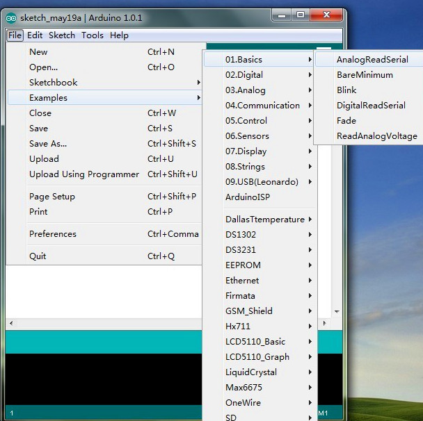

软件方面,我们打开Arduino IDE自带例程"AnalogReadSerial",如图2所示。
图2 打开例程“AnalogReadSerial”的界面

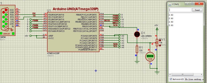

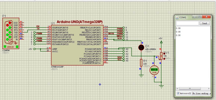

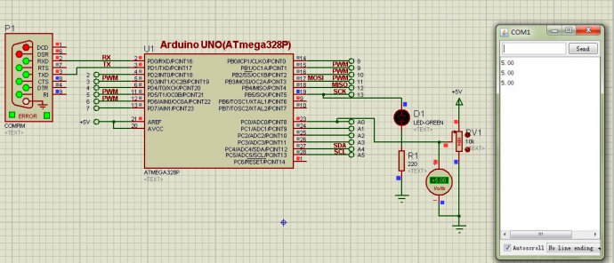

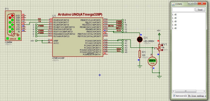

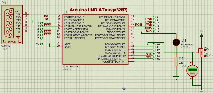

编译好了之后,下面我们进行仿真。调节电位器的阻值,观察串口输出的数据,并与虚拟电压表进行比较。不同阻值下,串口输出的电压值:当电压为0V时,如图3所示,当电压为5V时,如图4所示;当电压为1.45V时,如图5所示;当电压为2.60V时,如图6所示。图3 电压为0V时串口输出电压
图4 电压为5V时串口输出电压
图5 电压为1.45V时串口输出电压
图6 电压为2.60V时串口输出电压
