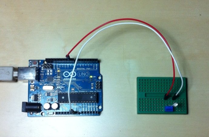

首先,把ADUINO和LED连接好,接线如下图,两根杜邦线分别插在pin9和GND上,另一边接到发光LED的正负极就行了,为了保护LED不会过亮而烧坏,最好加一个电阻,我用的是一个1K的可调电阻。如果没有可调电阻用一个1K以内阻值的电阻就可以。

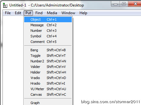

打开PD,点击主菜单File->New,新建一个PD文件。
在新建的文件窗口中,点击主菜单put->object,这样来新建一个对象。

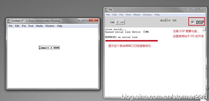

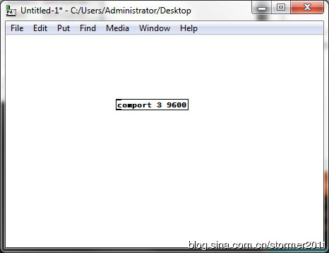

在这个新建的对象中,填写 comport 3 9600
comport 是对象名称, 3 是ARDUINO主板使用的串口编号(这里要注意,这个数字是从0开始计数的,也就是说,你想使用COM4端口,这里就需要写数字3), 9600是通信速率。这里的端口号和通讯速率都要跟ARDUINO保持一致。
如果这一步没有成功,可能有3个原因:
1、PD的comport.dll扩展没有安装,或者拷贝的目录不正确;
2、你所选用的串口当前正在被使用;
3、串口的编号没有填写对。

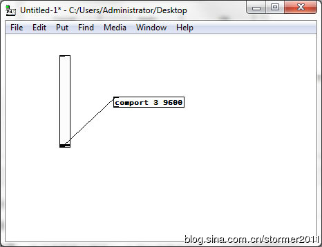

最后一步,添加一个滑动条,设置滑动条的范围0~255.
在主菜单中点击Put->Vslider,添加一个纵向的滑条。

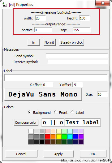

在滑动条上右键->属性,参数设置如下:
点击OK。鼠标指向滑动条的右下角,鼠标会变成一圆圈,这个时候单击并拖拽,拉一条连线到 comport对象。
好了,到这里就可以说大功告成了。使用快捷键CTRL+E,来关闭PD的编辑模式,你会发现这个时候窗口内的对象都不再可以编辑了,滑动条也变得可以使用了。如果想修改,还通过这个快捷即可再次切换回编辑状态。
