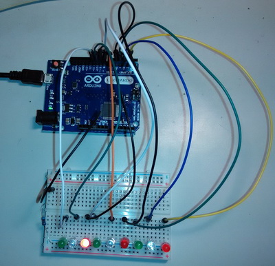

如果要制作LED跑马灯的话,需要:
(1)  10个LED灯(颜色随便)
(2)  面包板及连接线若干根(10根连接LED,一根连接5v)
(3)  1KΩ电阻1个(因为每次只亮一个灯,所以一个电阻就够了,一段连接5V电源正极,一端连接所有LED的正极,书上的例子没好好思考过这个问题,给每个LED串联了一个电阻)

结果如下
