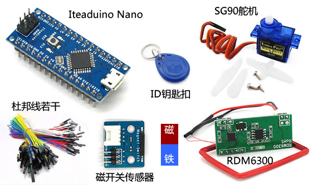

所需配件:
电源方面还需要一根micro数据线和一个移动电源。

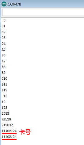

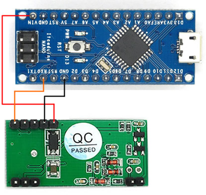

Rdm6300是直接串口读取卡信息的,包括卡号。所以取号很简单,硬件连接如下:
打开arduino IDE烧写一段空程序即可使用串口监视器查看卡号:
void setup(){}
void loop(){}
复制卡号,记下来。多张卡,就记下多个号。

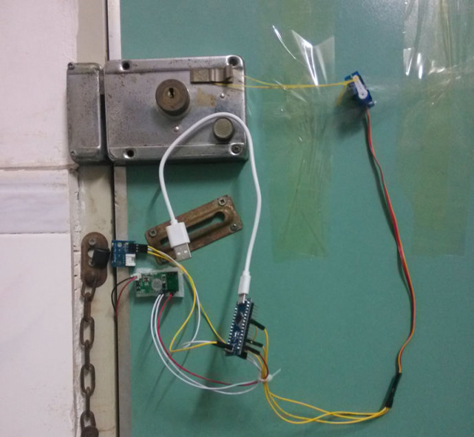

逻辑设计:RDM6300识别到正确的卡号后,舵机旋转180度开门,如果门没被推开,磁传感器还能感应到磁力,3秒后舵机归位锁门;如果读卡成功,推门进入,磁传感器感应不到磁力,舵机保持180度开门状态,关上门,磁传感器感应到磁力,延时一秒舵机归位锁门。
使用时需将待识别的卡号修改为自己的,可自行添加多个可识别的卡号。

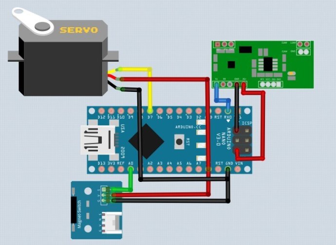

3. 硬件连接:

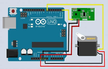

按图链接主控板Iteaduino NANO和RDM6300模块及舵机,如图所示,用硬件串口读取RDM6300所识别的卡号,用数字输出脚7脚输出PWM波控制舵机,A0取磁传感器的值。Nano刚好有3对电源脚。
下面是uno的接线示意图,可以不用到磁开关,看个人实际应用吧。
