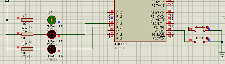

这是程序。求isis连接图导入程序要可行!!

#include <reg51.h>
sbit led1=P1^2;
sbit led2=P1^3;
void timer0_int(void) interrupt 1      //定时器0中断处理程序
           led1=~led1;
void timer1_int(void) interrupt 3      //定时器1中断处理程序
     led2=~led2;
void main(void)
   TMOD=0x66;                         //两个定时/计数器都设置为8位模式
   TH1=0xFF;                          //设定重装值
   TH0=0xFF;
   TL1=0xFF;
   TL0=0xFF;
   TCON=0x50;                         //开始计数
   IE=0x9F;                           //中断使能

老师为什么第三个灯不亮啊?
ID:67992 发表于 2014-12-22 12:39 | 只看该作者
第三个灯我多画上去的,没用到。
ID:70874 发表于 2014-12-22 13:10 | 只看该作者
老师   第三个灯为啥不亮啊
