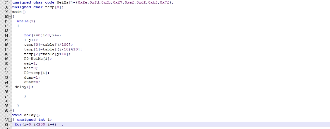

数码管三位数累加的,一直闪怎么回事?有程序

楼主你的电路图来,数码管和单片机是这么连线的,还有中间使用到了驱动芯片了吗,最好是弄一个电路图上来,这样才看得清楚一些

楼主的延时是多少时间,如果延时超过过长会有闪烁感

就数码管闪的原因,可能是刷新速度太低,一般用定时器做更好一些,延时程序会因程序原因本身变得不确定

显示完成后没有关断数码管而闪烁

延时问题,把延时时间调一下,数码时钟的是0.6ms左右
