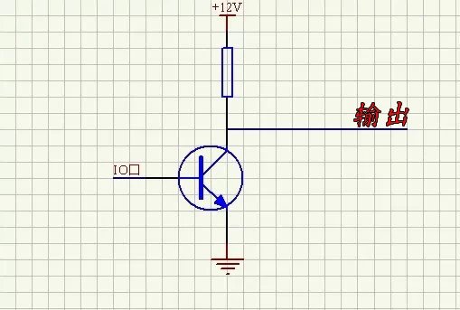

1. 三极管的开关控制:
如上电路图所示:
当LEDS6为高电平时三极管截止,集电极(C)没有电流通过,下面一排发光二极管不会亮。(电压导通,电流通过,导通电压顺电流过)
2.三极管的电平转换:
如上图所示:
当单片机的IO口输出一个高电平时,三极管导通,输出一个低电平。因为12V的电流从上流到地级;当单片机的IO口输出一个低电平时,三极管截止,因此会输出一个高电平。所以以上就是通过5V的电平来控制12V的电平,从而实现了电平的转换。高电平转换为低电平。
小结:
        三极管的作用:
        1. 开关控制
        2. 信号放大
        3. 电平转换

ID:148078 发表于 2016-11-15 17:25 | 只看该作者
请问原理图中的R27-R30有什么作用啊?
ID:160782 发表于 2017-1-13 12:15 来自触屏版 | 只看该作者
译码器,上拉电阻一般用4.7k!稳定I/O口输入信号及提高电流控制!
