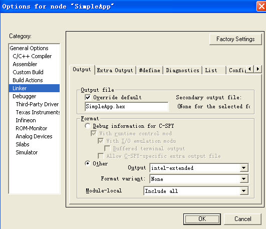

第二步,配置相关文件,点击project选项的linker选项,相关的具体配置如下图:

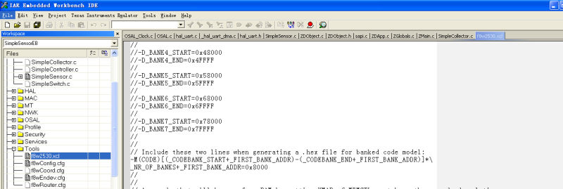

配置完成后,找到zigbee协议栈的Tools文件夹下的f8w2530.xcl文件,把该文件的下列两句话的注释给去掉:
//-M(CODE)[(_CODEBANK_START+_FIRST_BANK_ADDR)-(_CODEBANK_END+_FIRST_BANK_ADDR)]
//_NR_OF_BANKS+_FIRST_BANK_ADDR=0x8000
去掉注释后的f8w2530.xcl文件如下:
完成上述配置后,进行编译,编译后可能会有warning弹出,但是没关系,直接忽略就可以!

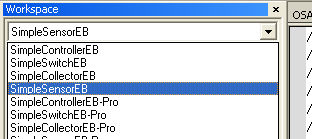

编译好了之后,分别把SimpleSensorEB 和SimpleCollectorEB对应的程序下载到传感器节点,然后把IAR工作台关闭(停止debug也行)。

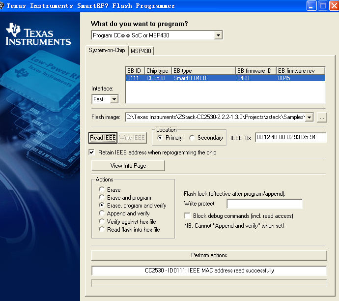

打开软件SmartRF Flash Programmer,
我们点击Read IEEE按钮后可以知道该节点的IEEE地址;然后对应的flash image的位置,该flash image 是对应hex文件,因此需要导入SimpleCollectorEB程序所有对应的hex文件。如何导入呢??点击下图箭头指向的按钮
打开SimpleApp\SimpleCollectorEB\Exe文件夹,点击后会出现hex文件,选择该hex文件即可;我电脑上的SimpleCollectorEB程序所有对应的hex文件是在:C:\Texas Instruments\ZStack-CC2530-2.2.2-1.3.0\Projects\zstack\Samples\SimpleApp\CC2530DB\SimpleCollectorEB\Exe目录下面。

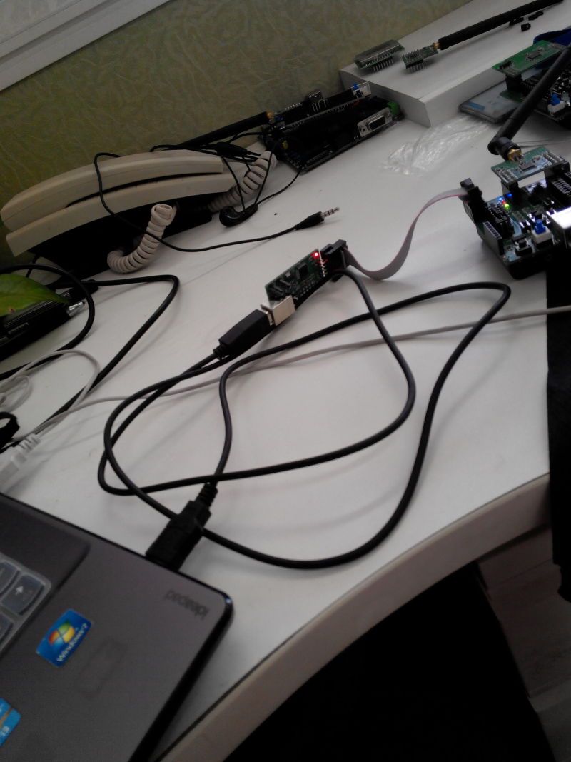

然后点击Actions选项下的Erase,program and verify选项;再点击Perform actions,总而言之,各个选项(除了flash image选项对应自己的配置)按照图中的选项选择后再点击Perform actions就可以了!类似的,对下载了SimpleSensorEB程序的节点也执行相同的操作!完成这一步之后,给下载了SimpleSensorEB程序的节点上电。而 SimpleCollectorEB程序对应的节点一直是连接到电脑上(通过仿真器连接到电脑,如下图示,这里我的设备如果要做抓包实验,需要把传感器节点上的跳冒排一下,所以读者如果要做这个抓包实验,也许你所买的厂商实验指导进行硬件的相关布置)
此时,当两个节点都上电后,并且 SimpleCollectorEB程序对应的节点也是按照上图方式连接到电脑上(通过仿真器连接到电脑)。

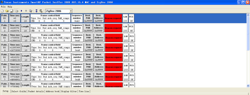

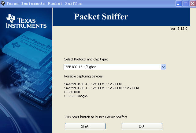

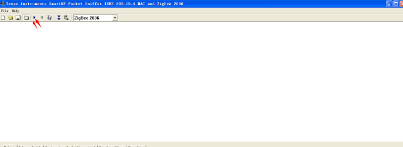

打开zigbee协议嗅探软件,选择IEEE 802.15.4/Zigbee,如下图示:
点击Start按钮,出现下图
然后选择zigbee 2006(这里是看个人的zigbee协议栈的版本,我的是zigbee2006),再点击箭头所示的三角形按钮就大功告成了!!出现了如下的画面:
紧接着就是分析zigbee数据包的内容了!!
