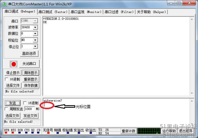

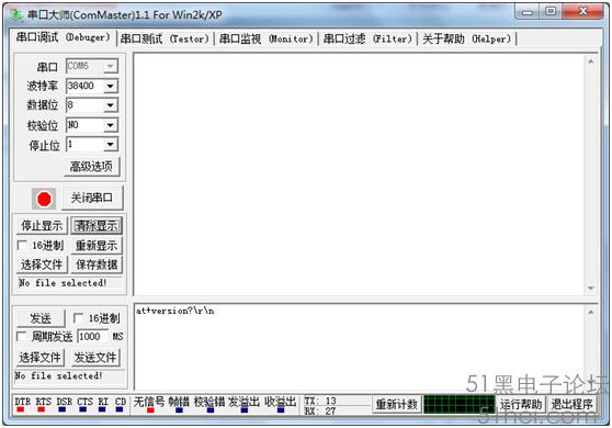

有很多朋友在使用hc05蓝牙模块时,使用pc-usb转ttl-hc05的方式对其在at模式下进行配置
但是会出现下图情况:输入命令\r\n之后没有任何反应
其实原因很简单,就是串口助手发送\r\n时可不是按照ascii表中\r\n对应的数值将他们发出去,而是将他们作为'\'、'r'、'\'、'n'发送,所以hc05模块必然没有反应。
解决的方法也很简单,如下图:
这样就可以了。注意:只能有一个回车,多了也不行。
补充:一般hc05模块的at模式默认波特率:38400
                                 通信时默认波特率:9600
