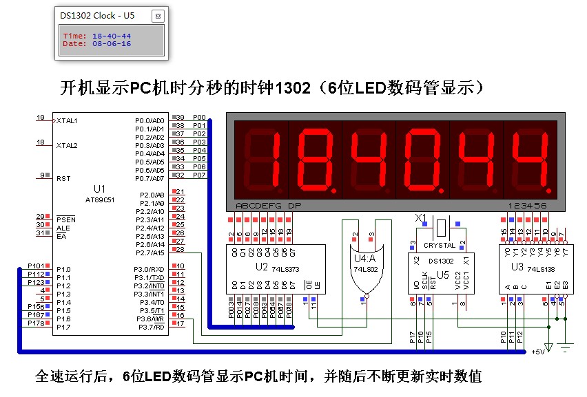

ID:111634 发表于 2016-6-8 18:36 | 只看该作者
先Proteus仿真一下
实例92 开机显示PC机时分秒的时钟1302(6位LED数码管显示).rar (50.05 KB, 下载次数: 5)
摘自张志良编著《单片机实验实训100例》 ISBN 978-7-5124-1603-1,北航社出版

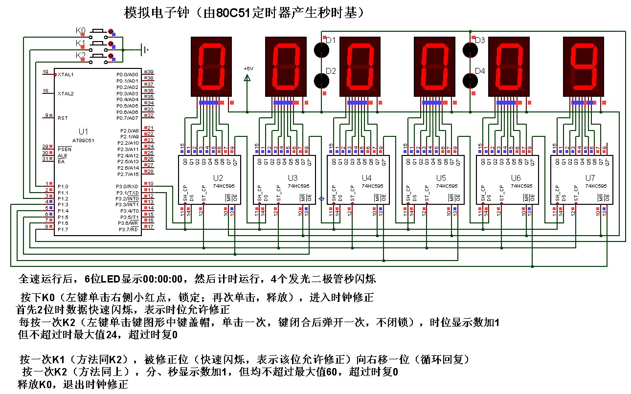

ID:111634 发表于 2016-6-8 18:47 | 只看该作者
功能设计
按图7-12电路,要求开机显示13时47分58秒,数据间用小数点分隔,其中秒数据闪烁(亮600ms,暗400ms),并不断更新。同时要求K0、K1和K2具有时钟校正功能,其控制过程为:按下K0(带锁),进入时钟修正;首先,时十位快速闪烁(亮暗各120ms);按一次K1(不带锁),被修正位(快速闪烁)按时十位、时个位、分十位、分个位、秒十位、秒个位次序向右移一位(循环往复);按一次K2(不带锁),被修正位加1(最大值不超过时钟规定值,超过复0);时钟修正期间,计时继续运行;释放K0,退出时钟修正。
ID:111634 发表于 2016-6-8 18:51 | 只看该作者
先Proteus仿真一下
实例94 模拟电子钟(由80C51定时器产生秒时基).rar (43.05 KB, 下载次数: 7)
