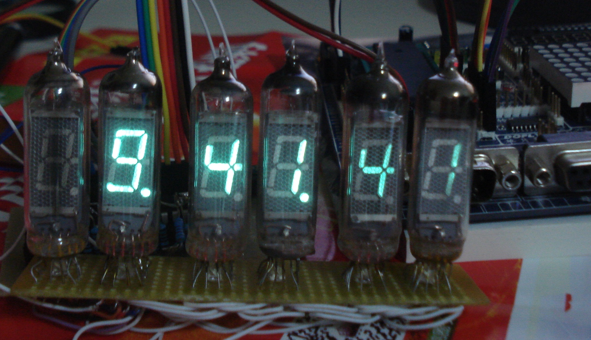

挺不容易找了六只数码管,准备做一个时钟玩玩。费了半天的劲焊板子上了(洞洞板哟),还特意做了一个5V升20V的模块,可一上电六只中一个是坏的(安之前就发现灯丝是断的),两只亮度太低。不知道哪位高手知道如何解决呀。

我先慢慢玩着,整好了和大家分享哟。本人本着DIY的精神,没有去买更多的东西,找到什么就用什么。管子是在其它的机器上拆下来的,升压电路吗,家里都有几个宽带猫吧,每安一次宽带就送一个,里面有34063,整下来再找一些电阻什么的就可以了。
ID:74992 发表于 2016-1-7 10:55 | 只看该作者
灯丝断就完了,亮度低先查下供电电压正常不,供电正常那可能是管子老化了!

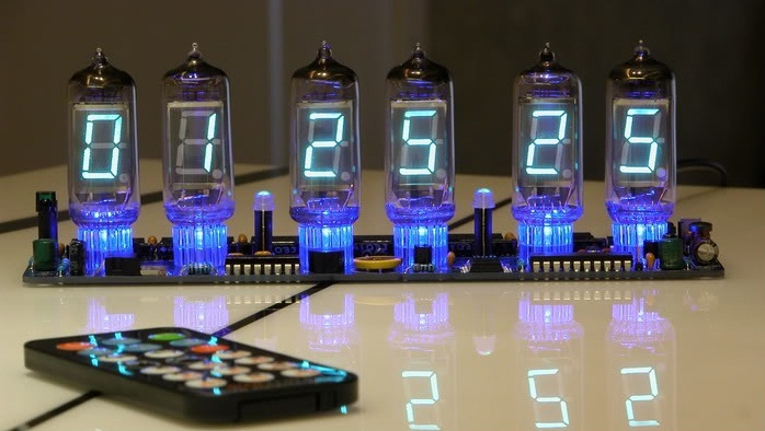

费了半天的劲,做好了。里面放了三色LED,做个呼吸灯的程序再加个外壳就可以了。
现在的实物,程序都做好了
现在的实物,程序都做好了

对不起呀,电路图因为我电脑上没有安相应的软件,所以就没有画,网上也有。我是根据手头有的东西凑的,升压是从一个宽带猫上拆下来的34063,自已找了些电阻什么的做的,升到24V,1.2V灯丝电压没有做,是采用串联的。高压控制用的是ULN2003,其它的就和LED数码管是一样的了。
