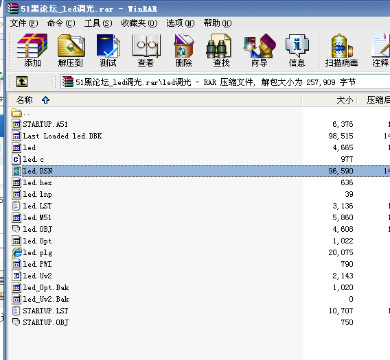

仿真文件和程序下载: led调光.rar (43.44 KB, 下载次数: 39)
