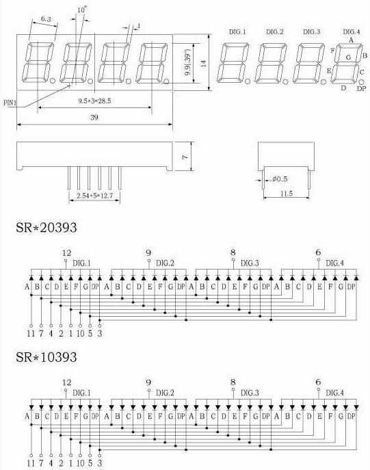

四位一体数码管是把4个七段数码管做在一起,他一共有12个引脚,8个段引脚,4个位引脚,这种数码管我买过很多厂家的,全部都是使用的如下的管脚排列机制,详细的引脚图如下:
上面是共阴的4位数码管引脚图,下面是共阳的.
再来一张比较形象的四位数码管管脚排列图:
