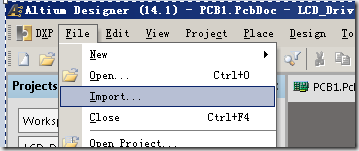

                        (1) 打开或新建PCB文件,用于导入文件保存区
                        (2) 打开File→Import(快捷键F→I),打开导入选项,如下图所示:
