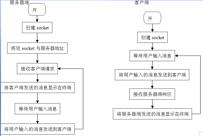

2. 画出程序流程图。
3.提交课题报告。
程序流程图:

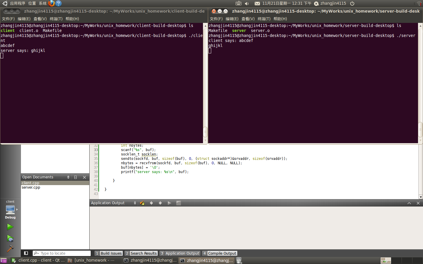

程序运行结果截图
在上图中,客户端(左终端)发送的abcdef消息被服务器端(右终端)收到,服务器端发送的消息ghijkl被客户端收到,从而实现了客户端和服务器端的双向通信。

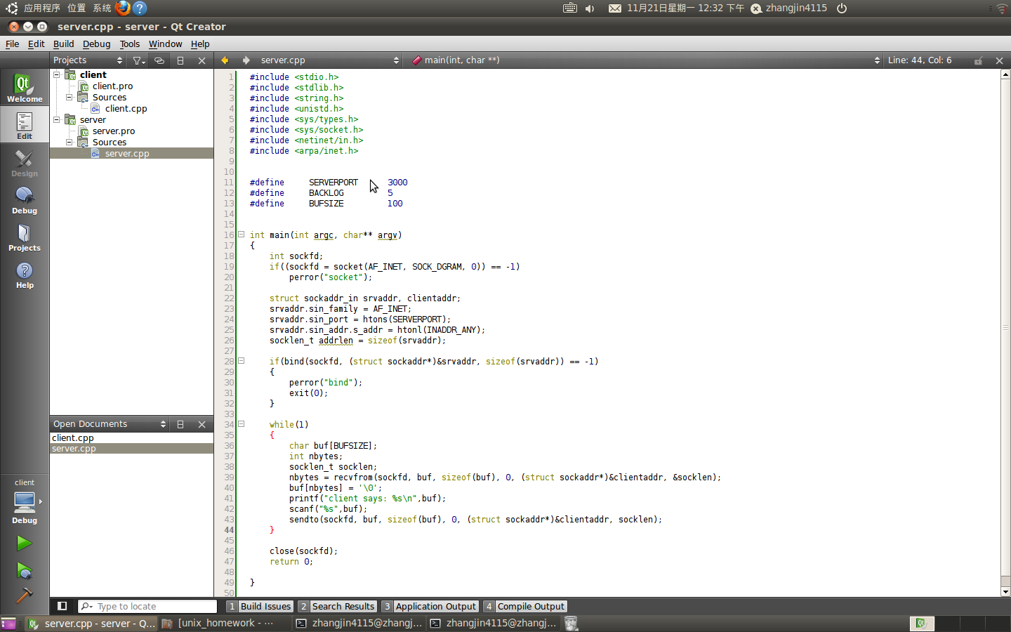

上图为本次作业在Ubuntu下的集成开发环境Qt Creator。
