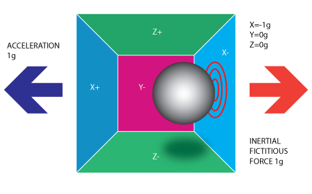

要了解这个模块我们先从加速度计开始。当我们在想象一个加速度计的时候我们可以把它想作一个圆球在一个方盒子中。你可能会把它想作一个饼干或者甜圈,但我就把它当做一个球好了:
我们假定这个盒子不在重力场中或者其他任何会影响球的位置的场中,球处于盒子的正中央。你可以想象盒子在外太空中,远离任何天体,如果很难想象,那就当做盒子在航天飞机中,一切东西都处于无重力状态。在上面的图中你可以看到我们给每个轴分配了一对墙(我们移除了Y+以此来观察里面的情况)。设想每面墙都能感测压力。如果我们突然把盒子向左移动(加速度为1g=9.8m/s^2),那么球会撞上X-墙。然后我们检测球撞击墙面产生的压力,X轴输出值为-1g。
请注意加速度计检测到得力的方向与它本身加速度的方向是相反的。这种力量通常被称为惯性力或假想力 。在这个模型中你你应该学到加速度计是通过间接测量力对一个墙面的作用来测量加速度的,在实际应用中,可能通过弹簧等装置来测量力。这个力可以是加速度引起的,但在下面的例子中,我们会发现它不一定是加速度引起的。

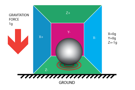

如果我们把模型放在地球上,球会落在Z-墙面上并对其施加一个1g的力,见下图:
在这种情况下盒子没有移动但我们任然读取到Z轴有-1g的值。球在墙壁上施加的压力是由引力造成的。在理论上,它可以是不同类型的力量 - 例如,你可以想象我们的球是铁质的,将一个磁铁放在盒子旁边那球就会撞上另一面墙。引用这个例子只是为了说明加速度计的本质是检测力而非加速度。只是加速度所引起的惯性力正好能被加速度计的检测装置所捕获。
虽然这个模型并非一个MEMS传感器的真实构造,但它用来解决与加速度计相关的问题相当有效。实际上有些类似传感器中有金属小球,它们称作倾角开关,但是它们的功能更弱,只能检测设备是否在一定程度内倾斜,却不能得到倾斜的程度。

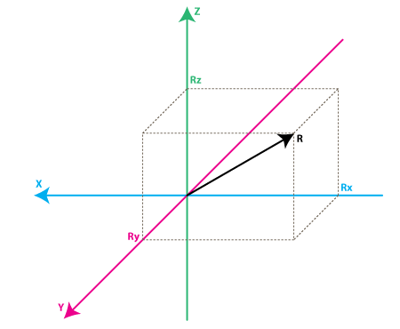

在上一个模型中我们引入了重力并旋转了盒子。在最后的两个例子中我们分析了盒子在两种情况下的输出值,力矢量保持不变。虽然这有助于理解加速度计是怎么和外部力相互作用的,但如果我们将坐标系换为加速度的三个轴并想象矢量力在周围旋转,这会更方便计算。
请看看在上面的模型,我保留了轴的颜色,以便你的思维能更好的从上一个模型转到新的模型中。想象新模型中每个轴都分别垂直于原模型中各自的墙面。矢量R是加速度计所检测的矢量(它可能是重力或上面例子中惯性力的合成)。RX,RY,RZ是矢量R在X,Y,Z上的投影。请注意下列关系:
,R ^ 2 = RX ^ 2 + RY ^ 2 + RZ ^ 2(公式1)
此公式等价于三维空间勾股定理。
还记得我刚才说的1/2的平方根0.71不是个随机值吧。如果你把它们代回上式,回顾一下重力加速度是1g,那我们就能验证:
1 ^ 2 =(SQRT(1/2))^ 2 + 0 ^ 2 +(SQRT(1/2))^ 2
在公式1中简单的取代: R=1, Rx = -SQRT(1/2), Ry = 0 , Rz = -SQRT(1/2)
经过一大段的理论序言后,我们和实际的加速度计很靠近了。RX,RY,RZ值是实际中加速度计输出的线性相关值,你可以用它们进行各种计算。
