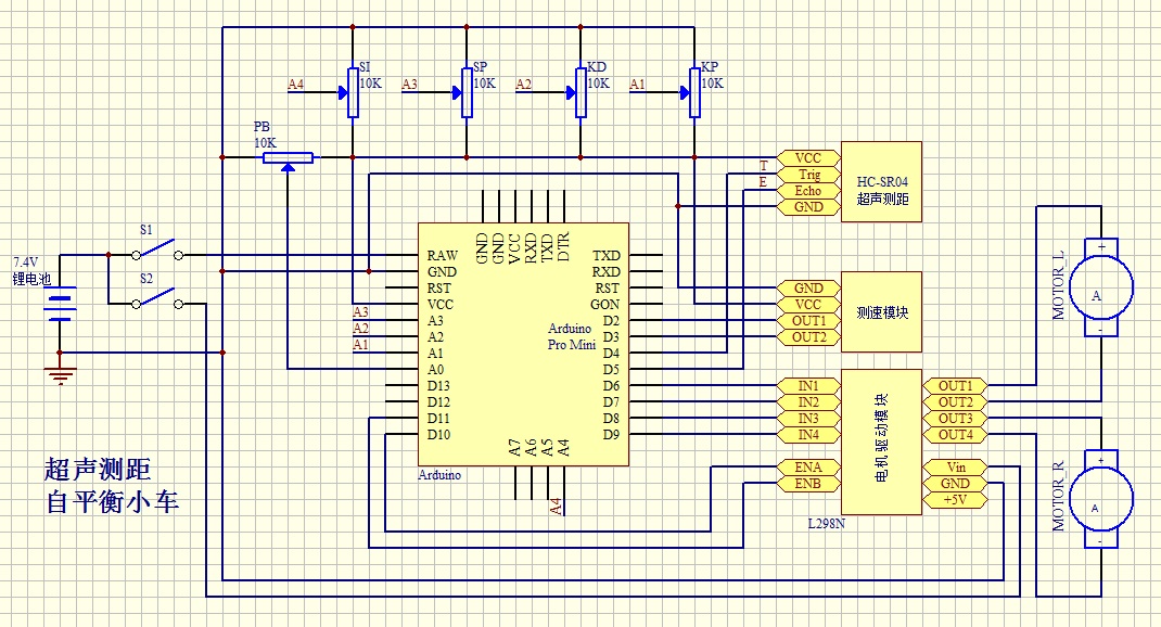

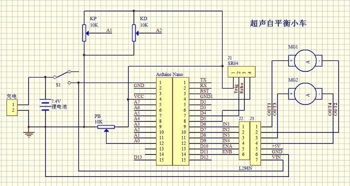

硬件设计比较简单,以Arduino Nano为核心控制模块,采用HC-SR04超声波测距模块,L298N电机驱动模块,供电采用7.4V/2200mAh锂电池。图中三个10K电位器分别用于平衡点设置、PD算法中Kp和Kd系数设置的调整。
电路原理图如下所示:
图中J1为HC-SR04超声波测距模块,J2、J3为L298N模块,Arduino Nano为核心控制模块,MG1、MG2分别为左右电机。

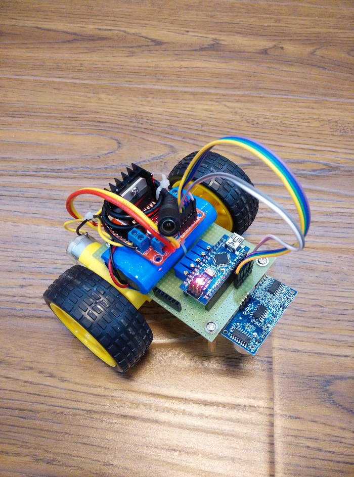

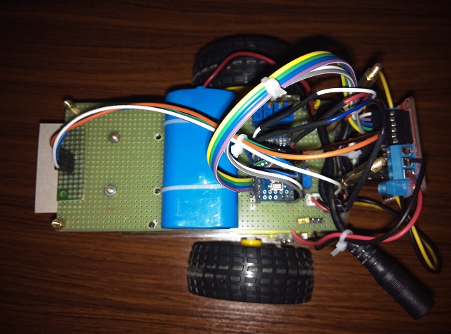

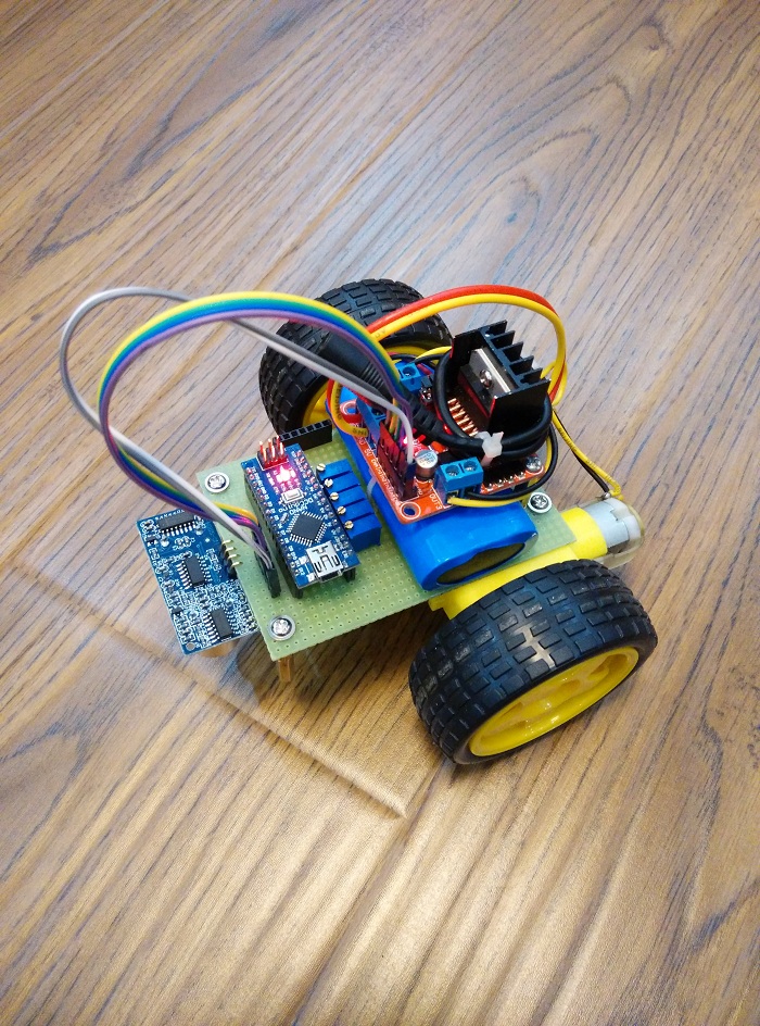

成品照:

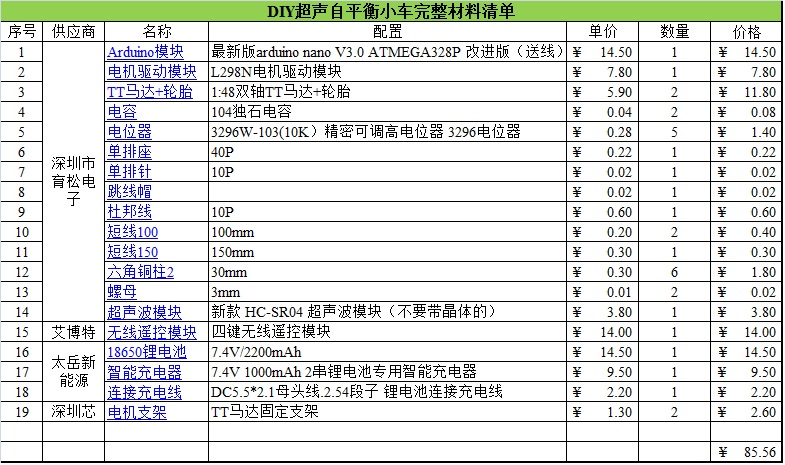

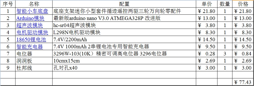

材料清单
这个材料清单比较完整,是带遥控器的。

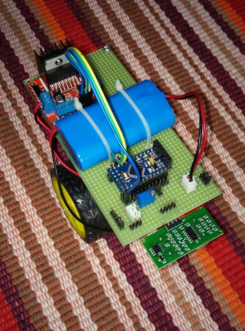

最新版超声平衡小车装配完毕后如下图所示。

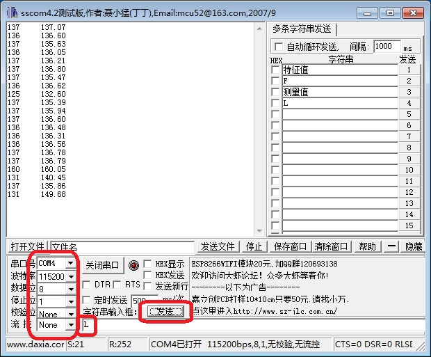

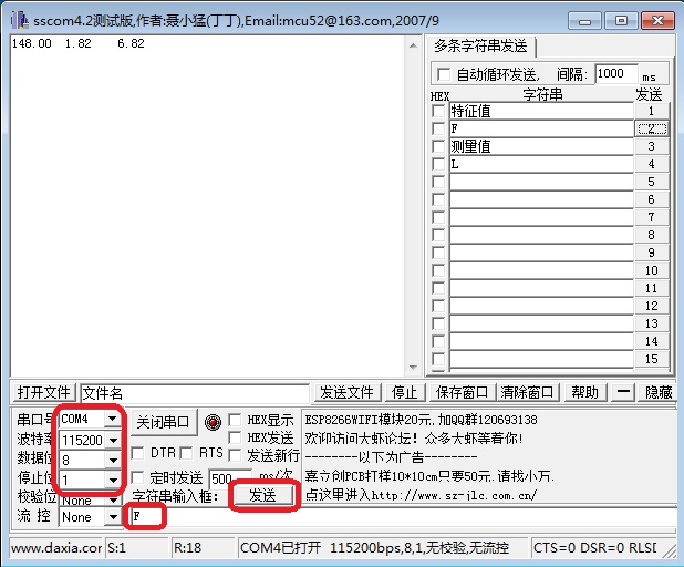

将Kp与Kd调为0,调整方法是,旋转电位器后,按下Arduino模块上的复位键调整方可有效。调整后用串口调试助手(sscom42.exe)发送“F”命令,读取超声自平衡小车参数的设定值。在使用串口调试助手前,首先选择串口调试助手对应的串口号,设置好波特率,方可发送上述命令读取超声自平衡小车参数的设定值,操作界面如下图所示。
第一个数据为平衡点设定值,第二个数据为Kp,第三个数据为Kd。
b、超声波测距测试
发送相应“L”命令,读取超声波的测距值,注意,这里不是实际的mm或cm值,而是对应距离来回的传播时间值,是单片机内部计时的输出值。
操作界面如下图所示。
第一个数为超声波测距模块的直接输出值,第二个数为一阶滤波后的值。改变超声波测距模块与被测界面的距离,这两个值会发生相应的改变,距离近,测得的值变小,距离远测得的值就增大。

7、照片与视频

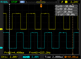

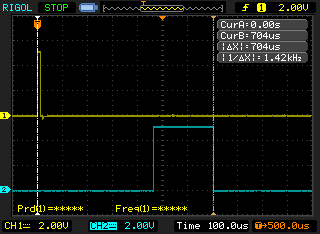

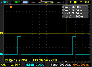

误差绝对值是指小车在一段时间内,实测距离与设定平衡点距离误差绝对值的平均值;滤波是指程序中对超声波测量的距离滤波或不滤波直接使用;循环周期是程序中的延时时间,超声波测量需要大约704us,一个周期大约为3.84ms,程序处理时间大约为136us,实测波形图如下。
超声测距波形图:
3ms延时的一个周期波形图:
通过以上对比分析,当一个循环周期大于20ms时,小车很难长时间保持平衡了,另外重心的升高,平衡的稳定性明显变差。

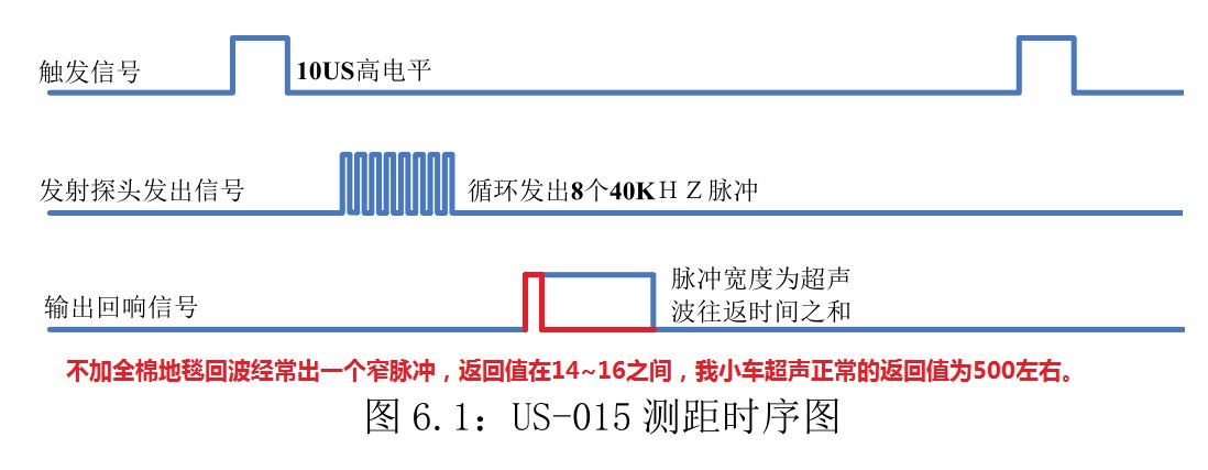

加“全棉地毯”是由于US-015的超声波测距模块在一般的反射面情况下,并且超声测量周期小于40ms时,返回值经常出现异常,我用示波器观察的波形与返回的实测数据是完全一致的。现附上波形示意图如下:
在实测过程中,我发现在超声波的探测面朝上工作时,我用小块的障碍物测试时,并不出现上述现象。我分析可能是由于朝下时,反射面比较大,可能是超声波在小车与地面之间来回反射造成的某种干扰,后来我就想到用“全棉地毯”吸收部分超声波能量,避免来回反射造成测距的干扰。因为测量周期大于40ms的话,整个调整就反应不过来了。
这里告诉大家,任何事、或者任何方案都有可能会出现一些意想不到的问题的。当时选择US-015是考虑到它的测距精度高,探测精度0.1cm+1%。
今天我换上HC-SR04模块,这个模块的探测精度要差一些,给的指标是3mm。但我通过测试发现,就在桌面和其他普通界面不存在US-015的那种问题,而且测量周期在小于4ms的情况下都能稳定工作。
这就是今天发的照片跟以前的差别所在:1、小车运行的地面不同;2、超声波测距模块已经更换了。

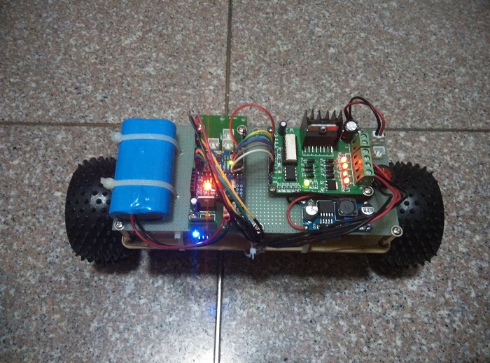

另一项工作是,在原有的平台上增加了一个升压模块,将L298N的Vin由以前的7.4V提高到12V,小车的稳定性有一定的改观,关于这一点一是通过观察就可感觉到平衡的稳定性有所提高,另外通过数据分析也可明显的得出结论。在两种电压(注意,此时的Kp、Kd、PB等参数都要做相应的调整,使得每种电压下都是最佳状态)下,将PID的输出值(这个值是在输出限制在255以内之前的值),观察超过255的频数就可得出结论,如果超过255,在输出之前被限制了,就说明这次调整是不到位的。

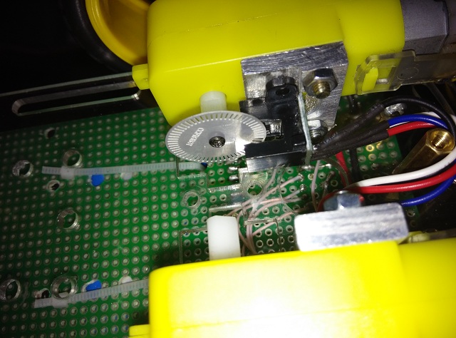

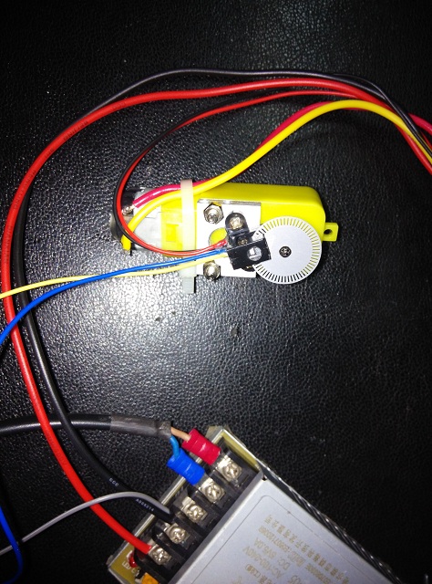

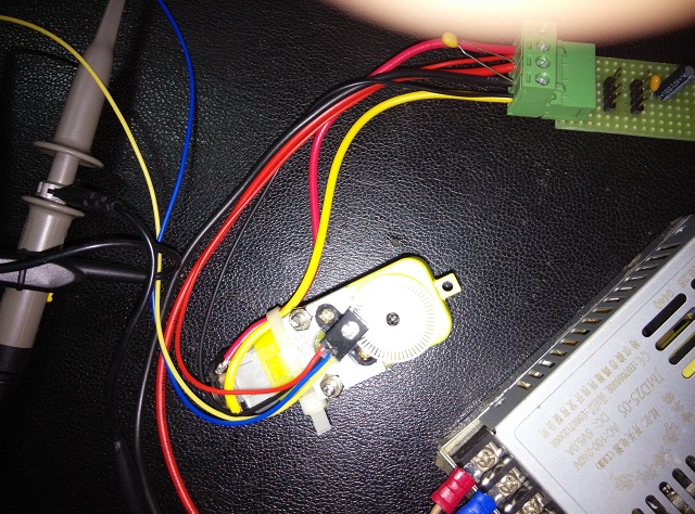

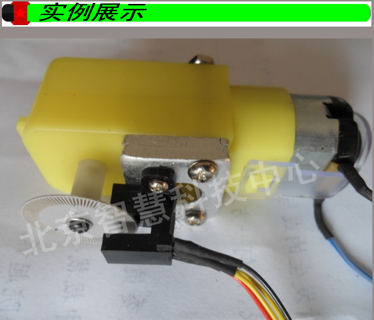

新到60线测速码盘和AB线编码光电传感器,上图:
安装示意图:
测试实物连接照片(注意电机电源两端要接个104电容,否则窄脉冲干扰):
实测波形图:
放假有东西玩了!!!
今天上午在第二代超声自平衡小车上加装了金属码盘(60线),带AB相输出的测速装置,遇到点小坎坷,其中的B相输出接触不良,无奈又换成WTK-20(这个质量的确要好些),但固定方式要改造,下午干了半天钳工活,装上后,吃完晚饭开始调程序,解决所谓的超声自平衡小车不能在坡上平衡的问题。

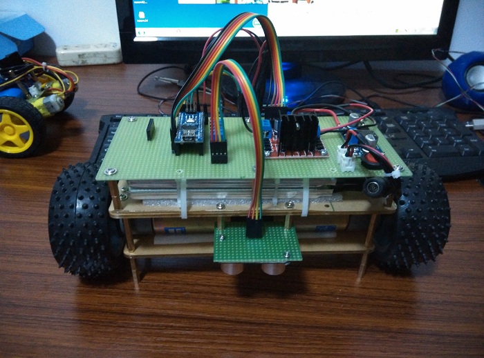

正面(跟二代差不多,仔细看就是多了4根线)
反面的测速装置

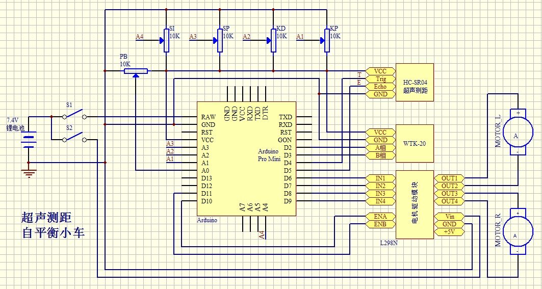

原本在假期中解决这个问题,没想到解决得还很顺利(就是装测速装置,由于质量问题,采购花时间,安装时又反复了两次)第三代超声自平衡小车原理图:

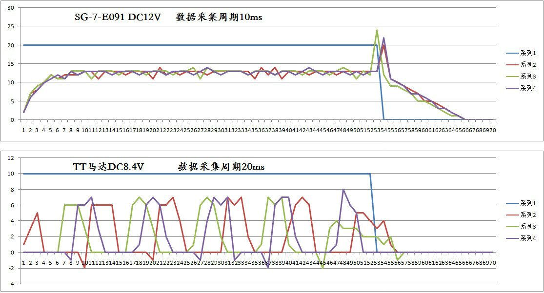

昨天晚上升压模块到了,将用TT马达做的超声自平衡小车的电机电压由以前的7.4V升到12V,重新调整了一下各参数,12V的比7.4V的稳定性有所提高。

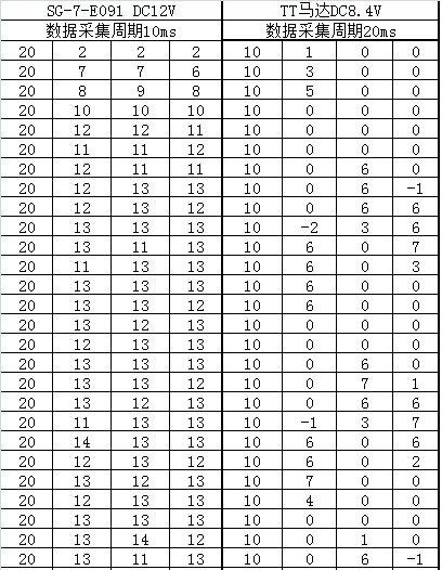

最近没事,买了一个底盘,测了一下电机的响应特性,顺便将TT马达(明显看出性能很差)也测了一下,结果如下:
曲线模式
数据模式
每个电机测了三次,第一条曲线表示加电压,不要看具体指,其实PWM都是给到了255。
这是在带AB相输出测速,好电机底盘上的超声自平衡小车
