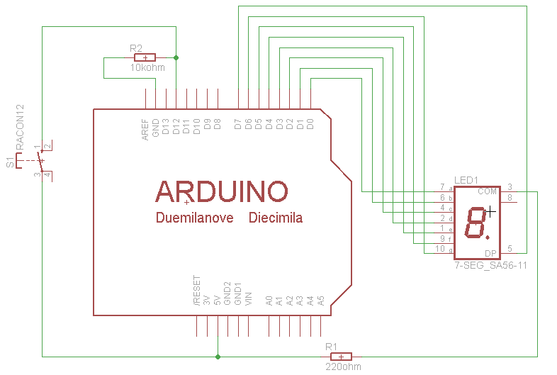

由于数码管品种多样,还有共阴共阳的,下面我们使用一个数码管段码生成器(在文章结尾)去解决不同数码管的问题:
本例作者利用手头现有的一位不知品牌的共阳数码管:型号D5611 A/B,在Eagle找了一个类似的型号SA56-11,引脚功能一样可以直接代换。所以下面电路图使用SA56-11做引脚说明。
注意:
1. 将数码管的a~g段,分别接到Arduino的D0~D6上面。如果你手上的数码管未知的话,可以通过通电测量它哪个引脚对应哪个字段,然后找出a~g即可。
2. 分清共阴还是共阳。共阴的话,接220Ω电阻到电源负极;共阳的话,接220Ω电阻到电源+5v。3. 220Ω电阻视数码管实际工作亮度与手头现有原件而定,不一定需要准确。
4. 按下按钮即停。

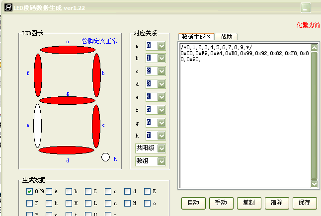

由于我是按照段码生成器默认接法接的,所以不用修改段码生成器了,直接在段码生成器选择共阳极,再按“自动”生成数组就搞定。

下面是段码生成器以及本例源代码: LED数码管段码生成器以及本例源代码.rar (317.26 KB, 下载次数: 14)
