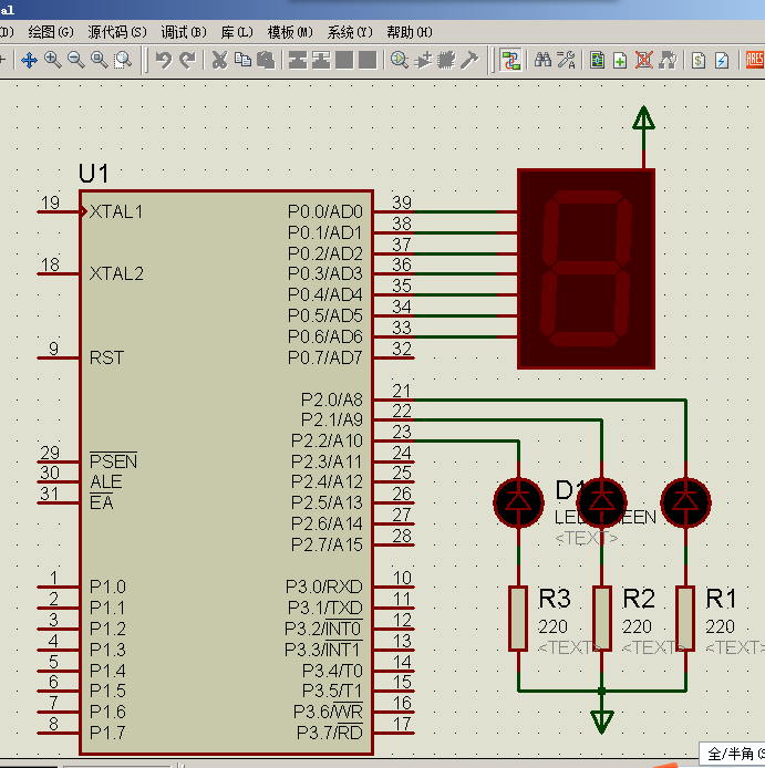

一个简单的交通灯仿真电路图(带汇编程序)
仿真文件下载:http://www.51hei.com/bbs/dpj-50777-1.html
  1. ORG 00H         //从00H地址处开始执行
  2. /*
  3. 提示像START:这种叫程序段
  4. 什么叫程序段呢?
  5. 如
  6. DELAY:
  7. .....内容
  8. RET 返回
  9.
  10. */
  11. START:
  12. CALL SETB_LED                         //调用SETB_LED程序段
  13. CLR P2.0                                //设置P2.0这个引脚为低电平
  14. CALL DISPLAY_NUMBER        //调用DISPLAY_NUMBER程序段
  15. CALL SETB_LED
  16. CLR P2.2
  17. CALL DISPLAY_NUMBER
  18. CALL SETB_LED
  19. MOV P0, #0FFH
  20. CLR P2.1
  21. CALL DELAY
  22. SETB P2.1
  23. CALL DELAY
  24. CLR P2.1
  25. CALL DELAY
  26. SETB P2.1
  27. CALL DELAY
  28. CLR P2.1
  29. CALL DELAY
  30. SETB P2.1
  31. CALL DELAY
  32. JMP START
  33. DELAY: MOV R3, #123                                        //延时程序段
  34.   DV0: MOV R1, #200                                    //R1赋值为10进制数200
  35.   DV1: MOV R2, #20
  36.   DV2: DJNZ R2, DV2                                    //使R2-1,若R2不等于0的情况下继续执行这行代码,若R2等于0执行下一句代码
  37.        DJNZ R1, DV1
  38.            DJNZ R3, DV0
  39.            RET                                                        //程序段返回
  40. CLEAR_DISLED:                         //把数码管熄灭
  41.        SETB P0.0
  42.            SETB P0.1
  43.            SETB P0.2
  44.            SETB P0.3
  45.            SETB P0.4
  46.            SETB P0.5
  47.            SETB P0.6
  48.        RET
  49. DISPLAY_NUMBER:                //显示数字
  50. MOV P0, #10H        ;数码管显示9
  51. CALL DELAY
  52. MOV P0, #0H    ;数码管显示8
  53. CALL DELAY
  54. mov P0, #78H        ;数码管显示7
  55. CALL DELAY
  56. MOV P0, #2H        ;数码管显示6
  57. CALL DELAY
  58. MOV P0, #12H        ;数码管显示5
  59. CALL DELAY
  60. MOV P0, #19H        ;数码管显示4
  61. CALL DELAY
  62. MOV P0, #30H        ;数码管显示3
  63. CALL DELAY
  64. MOV P0, #24H        ;数码管显示2
  65. CALL DELAY
  66. MOV P0, #79H        ;数码管显示1
  67. CALL DELAY
  68. MOV P0, #40H
  69. CALL DELAY
  70. RET
  71. SETB_LED:                 //设置LED显示哪种颜色
  72.   SETB P2.0
  73.   SETB P2.1
  74.   SETB P2.2
  75.   RET
  76. END
