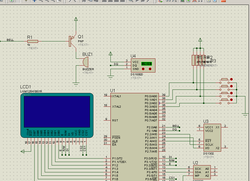

我发表的是电子万年历的仿真 有程序还有文件
仿真电路图:

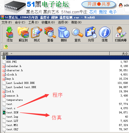

全部资料下载:
12864万年历 温度计 闹钟 温度检测.rar (191.29 KB, 下载次数: 62)
源程序:
