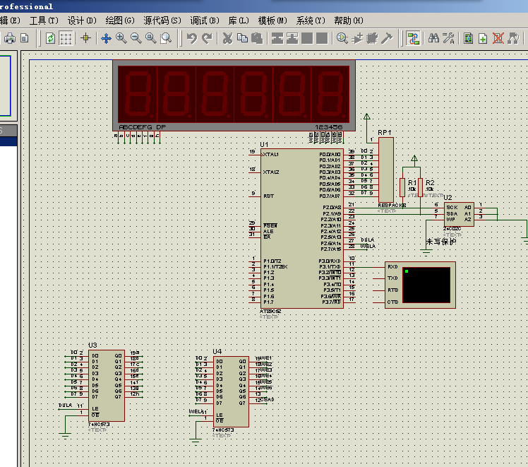

单片机模拟I2C总线,并存取I2C串行EEPROM 24C02 proteus仿真,数码管显示

  114.                 delayms(5);
  115. }
  116. void main()
  117. {        uchar a;
  118.     uint b;
  119.         UartInit();
  120.         WriteByte(1,'3');
  121.         a=ReadByte(1);
  122.         b=a;
  123.         putchar(a);
  124.                 putchar(b);
  125.         display(b-48);
  126.         while(1);
  127.
  128.         for(;;);
  129. }

看起来不完整
