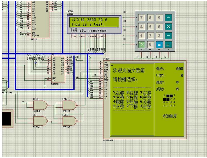

仿真截图如下:

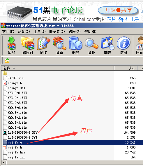

这个资料带完整的仿真资料,包含原理图和程序,HEX文件,带protues仿真实例,大屏幕液晶仿真俄罗斯方块,可以设置速度,难度
lcd6963液晶屏做的俄罗斯方块仿真的所有资料下载:
protues仿真俄罗斯方块.rar (367.19 KB, 下载次数: 25)
T6963C芯片驱动程序:
