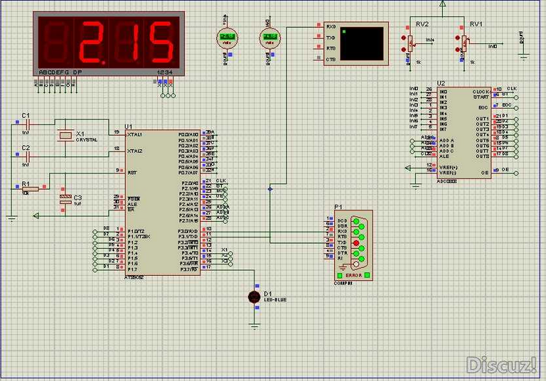

51单片机+ADC0808电压采集proteus仿真及源程序
一个用51单片机和ADC0808做的电压采集的proteus仿真,上面是仿真原理图

ID:304817 发表于 2018-4-10 09:46 | 只看该作者
很好,只是仿真中只有一个volts的值
