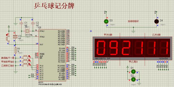

2.画出电路图
3.写出程序

4.仿真测试
终于把程序写完了.完美收工.仿真测试,一是自动,二是无误.呵呵,高兴至极.
090812kn3222p4gzcogone.jpg.thumb.jpg 090819gd9emjzn8nz4dnke.jpg.thumb.jpg 090827aab8ooyw8owywyov.jpg.thumb.jpg

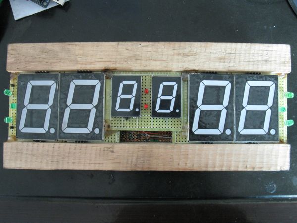

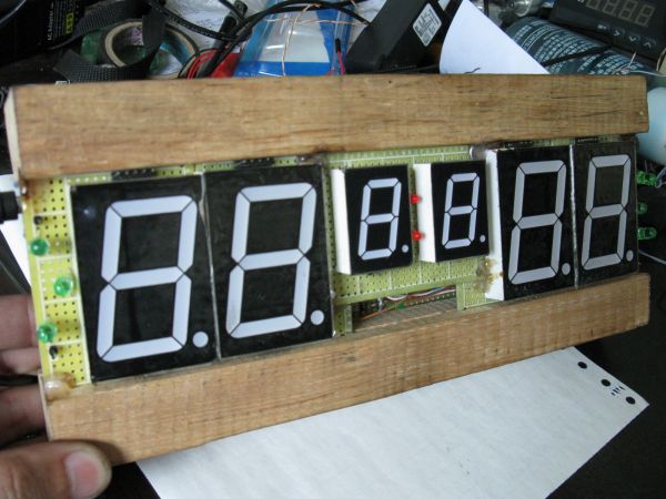

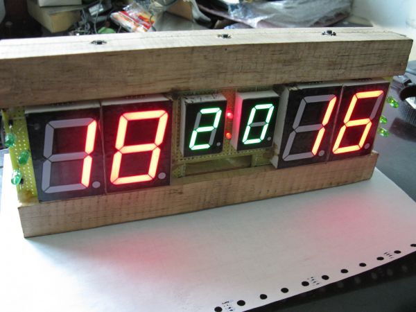

5.实际制作
090841r2bfffqj5ijhcjjf.jpg.thumb.jpg 090910yqq91q231yx1qxg1.jpg.thumb.jpg 090933vxpiyppc6hcccsls.jpg.thumb.jpg 090940nm2zom5u8ko5m5a6.jpg.thumb.jpg 090951vfxbbtv5bx5vbcur.jpg.thumb.jpg 090958i1296z861ois9c89.jpg.thumb.jpg
