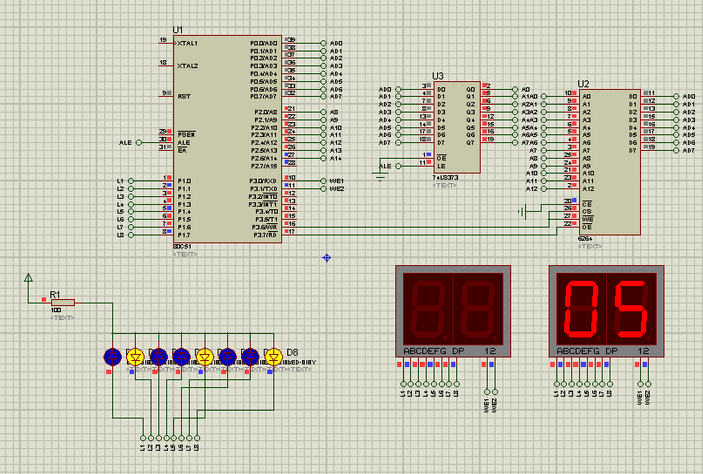

51单片机外接ram芯片6264的仿真原理图:
仿真及程序下载: 数据存储器_RAM_6264.7z.rar (17.21 KB, 下载次数: 132)
  1. #include <reg52.h>
  2. #include <intrins.h> //使用_nop_();
  3. #include <absacc.h> //绝对物理地址访问的头文件
  5. #define uint unsigned int
  6. uint RAMADDR   //定义6264的地址
  7. #define RAM_6264 XBYTE[RAMADDR]  //6264地址范围6000H-7FFFH
  8. ;uchar code sz[17]={0x3f,0x06,0x5b,0x4f,0x66,0x6d,
  9.                                                                           0x7d,0x07,0x7f,0x6f,0x77,0x7c,
  10.                                                                           0x39,0x5e,0x79,0x71,0x00     };
  11. void delayms(uint t);     //延时
  12. void display_cc(uint k);  //共阳
  13. void display_ca(uint k);  //共阴
  14.
  15. void main()
  16. {
  17.         uchar temp;
  18.         uint n,k=0;
  19.         P0=0xff;
  20.         P2=0x3f;
  21.         RAMADDR=0x6000; //6264的首地址
  22.         for(n=0;n<256;n++)
  23.         {
  24.                 RAM_6264=n;
  25.                 RAMADDR++;
  26.                 delayms(1);
  27.         }
  28.         RAMADDR=0x6000; //6264首地址
  29.         while(1)
  30.         {
  31.                 for(n=0;n<10;n++)
  32.                 {
  33.                         temp=RAM_6264; //从6264读出数据
  34.                         //P1=temp;
  35.                         display_ca(temp);
  36.                 }
  37.                 RAMADDR++; //地址自增
  38.                 if(RAMADDR==0x6100) RAMADDR=0x6000;
  39.         }
  40. }
  41. void delayms(uint t)
  42. {
  43.         uchar k;
  44.         while(t--)
  45.         {
  46.                 for(k=0; k<125; k++);
  47.         }
  48. }
  49. void display_cc(uint k)
  50. {
  51.         uint x,y,b;
  52.         b=1000;
  53.         P3=0xfc;
  54.         x=k/16;
  55.         y=k%16;
  56.         P1=~sz[x];
  57.         P3=0xfd;
  58.         while(b--);
  59.         _nop_();
  60.         b=1000;
  61.         P3=0xfc;
  62.         P1=~sz[y];
  63.         P3=0xfe;
  64.         while(b--);
  65.         _nop_();
  66.         P3=0xfc;
  67. }
  68. void display_ca(uint k)
  69. {
  70.         uint x,y,b;
  71.         b=1000;
  72.         P3=0xff;
  73.         x=k/16;
  74.         y=k%16;
  75.         P1=sz[x];
  76.         P3=0xfe;
  77.         while(b--);
  78.         _nop_();
  79.         b=1000;
  80.         P3=0xff;
  81.         P1=sz[y];
  82.         P3=0xfd;
  83.         while(b--);
  84.         _nop_();
  85.         P3=0xff;
  86. }
