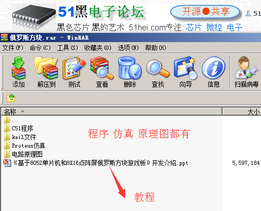

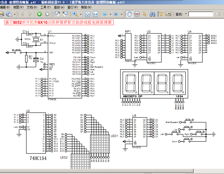

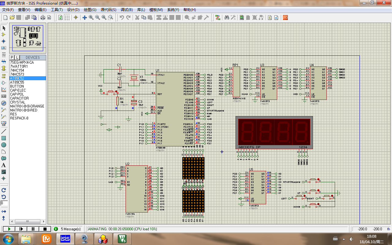

这个51单片机俄罗斯方块的资料很全,原理图 仿真 教程 视频都有.
单片机做的俄罗斯方块所有资料下载:
俄罗斯方块.rar (5.38 MB, 下载次数: 53)

ID:304879 发表于 2018-4-10 18:09 | 只看该作者
为什么我画好图,装上编译文件 .hex后,点开始仿真,却不行。怎么办
ID:304879 发表于 2018-4-12 10:00 | 只看该作者
好奇怪。仿真不了。不亮
ID:168911 发表于 2018-4-14 09:49 | 只看该作者
是点阵不亮还是数码管不亮?
ID:304879 发表于 2018-4-17 19:50 | 只看该作者
老当益壮 发表于 2018-4-14 09:49
是点阵不亮还是数码管不亮?
都不亮,如图那样
ID:365277 发表于 2018-7-6 13:49 | 只看该作者
想问问电路图上的s0~s7分别对应的什么脚位
