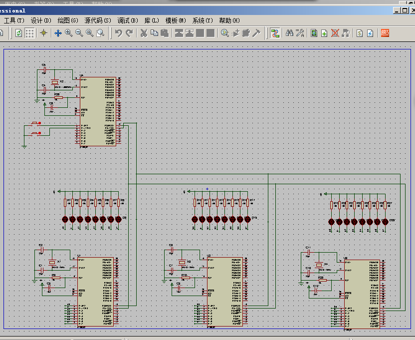

单片机多机通信仿真及源程序
下面是单片机多机通信的主机程序:

多机通信的所有资料下载: 多机通信.rar (69.63 KB, 下载次数: 106)
