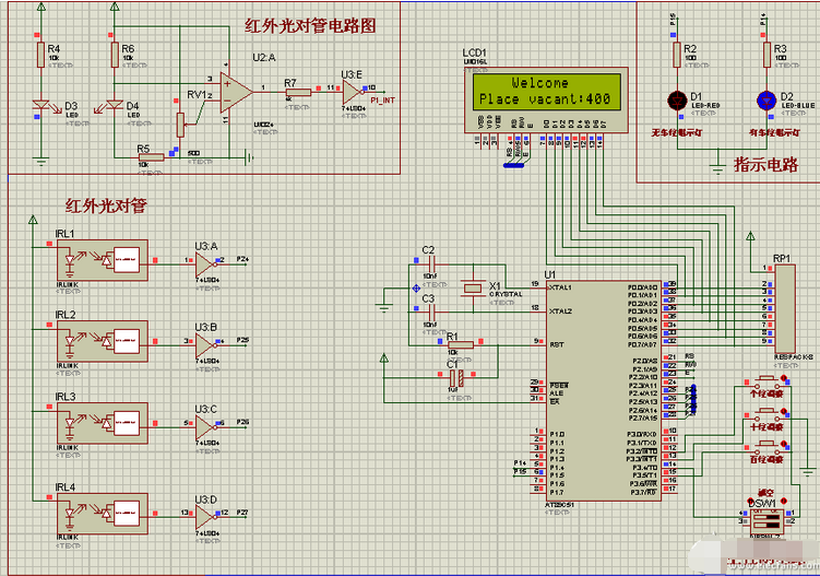

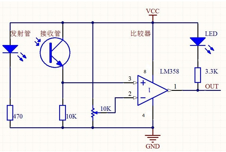

一个51单片机做的停车位管理系统,是用红外来实现探测的,下面是仿真原理图:

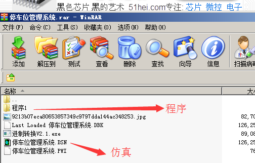

停车位管理系统的所有资料下载(包含proteus仿真和单片机源代码):
停车位管理系统.rar (234.44 KB, 下载次数: 263)

ID:171206 发表于 2017-3-17 17:13 | 只看该作者
请问为什么用了四路红外,用两路一个检测进入另外一个检测驶出,就够了吧

ID:185860 发表于 2017-4-3 22:07 | 只看该作者
你还,仿真图有一点没看懂。可以请教一下吗?谢谢了

ID:219811 发表于 2017-7-17 11:24 | 只看该作者
请问这个有没有红外模块啊 还是要自己动手焊
ID:739355 发表于 2020-4-27 15:29 | 只看该作者
楼主,可以单就这个坐一期的仿真说明吗  ,有的地方实在是看不懂
