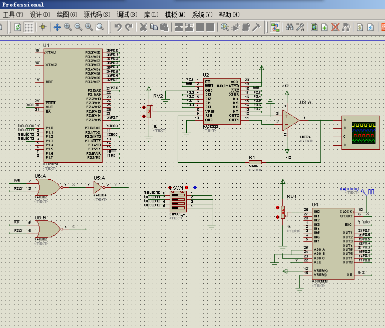

这个数字信号发生器的数模转换部分是使用的dac0832芯片.下面是原理图:

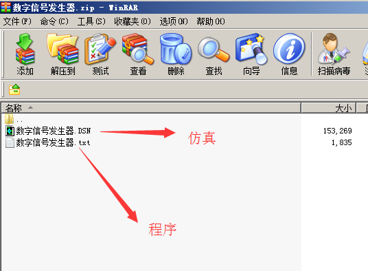

所有资料下载:
数字信号发生器.zip (26.48 KB, 下载次数: 108)

ID:286742 发表于 2018-3-2 08:46 | 只看该作者
图片有点模糊
