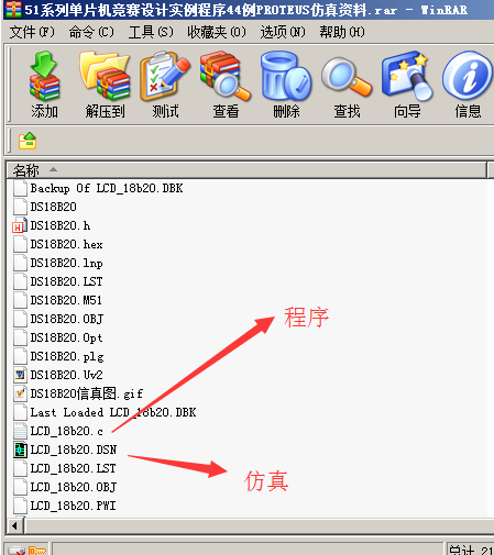

DS18B20测温1602液晶屏显示(已通过,带proteus仿真和源码)
仿真工程文件及所有完整程序等资料下载地址:
http://www.51hei.com/bbs/dpj-56304-1.html
