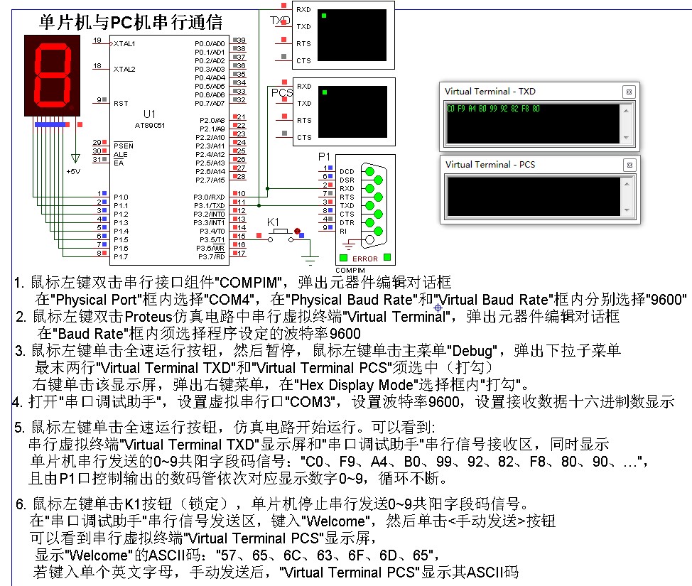

ID:111634 发表于 2016-10-18 21:57 | 只看该作者
实验16  单片机与PC机虚拟串行通信
先Proteus仿真一下,确认有效。
实验16 与PC机虚拟串行通信.rar (151.41 KB, 下载次数: 11)
以上摘自张志良编著《80C51单片机实用教程》ISBN978-7-04-044532-9,高教社出版。     书中电路和程序设计有详细说明,程序语句条条有注解。
