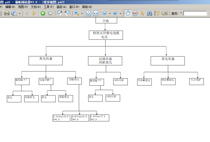

设计功能如下:
       (1)白天状态给电池充电。
          1.1采用三段充电法,激活(5.0-5.8V),恒流(5.8-6.9V),涓流充电(6.9-7.2V)。
          1.2充电状态红灯亮。
       (2)黑天状态给电池给负载放电。
          2.1开始放电全功放电。6个小时后,半功率放电。(实验板上地方不够,未做,下一版改进)
          2.2电池放电保护电压5.2V                        2.3温度补偿。(初版地方不够,未做)
       (3)白-》黑天过渡状态大概5分钟,其间LEDG闪烁。
       (4)按钮模拟黑天功能。

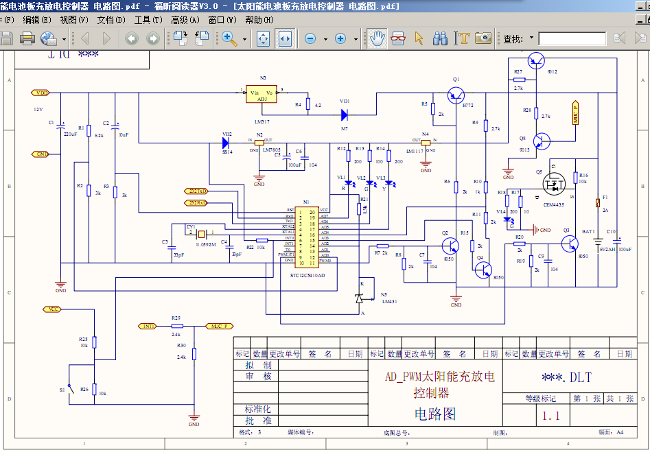

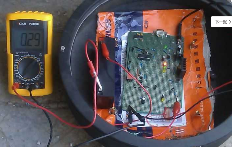

       备注:昨晚(2013.07.14)测试了一下测试按钮,在充电状态下按下没问题,但是在绿灯闪烁和充电时电池开路情况下按下会对系统造成影响,已修改。     原理图有个地方画错了,Q3 E应该接Q5 S的,多亏huoyubing521发现了,谢谢~~ robin_chen559    2013.07.23
程序框图:
原理图:
修改记录:
更改项目
判断天黑绿灯闪烁时按钮按下时序混乱
充电电池开路,按钮按下后,天黑单片机掉电
原理图错误Q3 E应该接Q5 S端来着

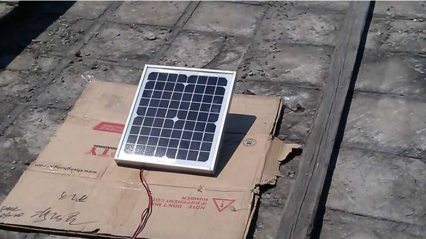

  14. 备注:(1)晶振频率 11.059M (2)电池6V 2.5AH铅酸电池
  15.       (3)太阳能电池板19V620MA 11W
  16. ***********************************************************************************/

没有充电电流检测,电压检测这部分没有看懂。

改后的原理图是怎么样的
