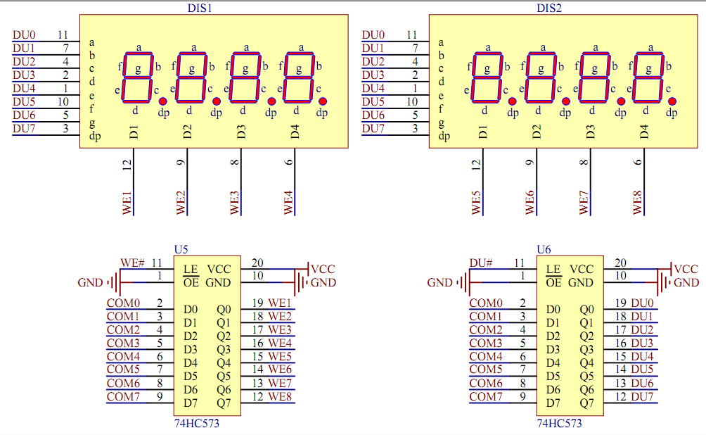

数码管显示00-99,中途我用个按键按住暂停弹起继续,怎样改程序才能显示暂停值?
#include<reg52.h>
sbit WEI = P1^6;
sbit DU = P1^7;
sbit key1 = P3^4;
unsigned char  DISP_smg[10] = {0x3f,0x06,0x5b,0x4f,0x66,0x6d,0x7d,0x07,0x7f,0x6f};
#define uchar unsigned char //  8bit, 0 ~     255
#define uint  unsigned int  // 16bit, 0 ~  65,535
void delayms(uint m)    // 11.0592MHz 晶振ms延时,偏差小于1%
    uint i, j;
    for(i=m; i>0; i--)
        for(j=114; j>0; j--);
void main()
   unsigned char C0 = 0;
   unsigned char i = 0;
   DU = 0;
   P0 = 0x00;
   DU = 1;
             WEI = 1;
             P0 = 0x7f;
             WEI = 0;
             DU = 1;
             P0 =  DISP_smg;
             delayms(10);
              WEI = 1;
              P0 = 0xbf;
              WEI = 0;
               DU = 1;
              P0 = DISP_smg[C0];
              delayms(10);
              i=i+1;
              if(i==10)
                 i=0;
                 C0=C0+1;
             if(C0==10)
             C0=0;
             while(i==9&&C0==9)
               i=9;
               WEI = 1;
               P0 = 0x3F;
               WEI = 0;
               DU = 1;
               P0 =  DISP_smg;
               delayms(10);
                       if(key1==0)
                  delayms(5);
                  if(key1==0)
                   i=i;
                   C0=C0;
                   while(!key1);
1.为什么我按下按键        只能让数码显示十位,求解更适合的程序能让按键按住时显示当前数值,弹起时继续计数?
2.while(i==9&&C0==9)
    i=9;
   C0=9;
在我的程序中,为什么我用这一句程序不能使数码管到达99就停止。反而数码管只显示十位的数,个位没有显示。
3.就是由于第二个的原因,我增加按键的程序,所以我暂停数码显示结果只能显示十位,求方法解决?

ID:123289 发表于 2016-10-16 10:01 | 只看该作者
增加一个暂停寄存器,记下暂停时的数据。而后在你想显示它的时间显示它,显示的方法与你用的现行显示计数器的方法相似。
