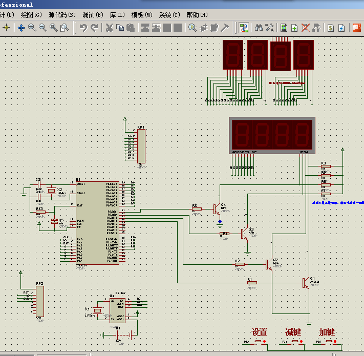

DS1302数码管时钟仿真和源代码
这个只是读取出时间,其它功能没有写出来,用了四位共阴数码管显示。
小数点闪烁  第3位数码管倒置显示小数点与第二位数码管一起显示“:”,1秒闪烁一次
仿真用了4个一位的数码管和一个四位的数码管,如果用一个四位的数码管,可以修改程序把第三位的
小数点去掉
附件里面有源代码与仿真文件: 时钟.rar (114.65 KB, 下载次数: 89)

参与人数 1黑币 +100 收起 理由
admin + 100 共享资料的黑币奖励!
收藏收藏2 分享淘帖 顶顶 踩踩
ID:140489 发表于 2016-10-26 16:59
怎么把那个售价5黑币去掉
ID:60515 发表于 2016-12-28 16:53 来自触屏版 | 只看该作者
为什么在实物图上不能正常显示??
