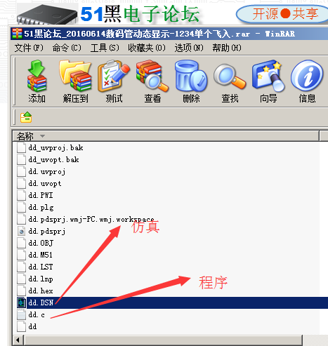

51单片机控制的数码管数字单个飞入程序,下面是原理图:
部分源码预览:

仿真工程文件和所有源码打包下载:
20160614数码管动态显示-1234单个飞入.rar (62.9 KB, 下载次数: 11)
