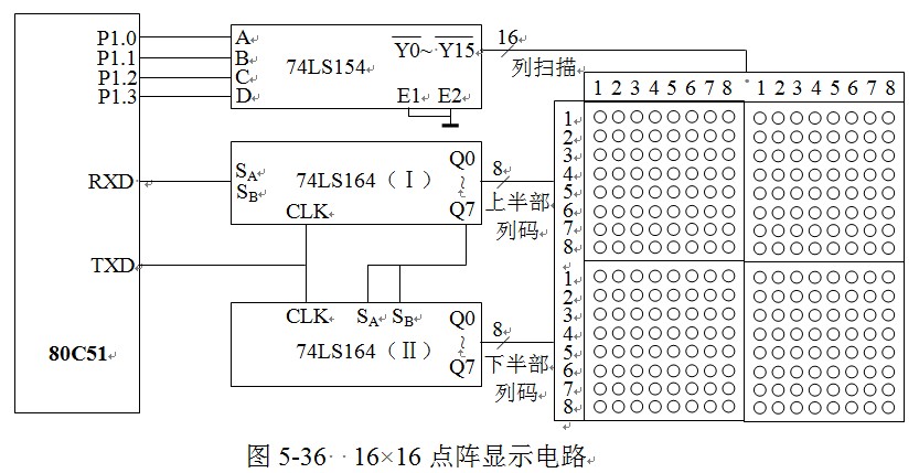

基于AT89C51单片机16X64点阵显示屏的总电路图求助
利用74HC595和74LS154芯片的

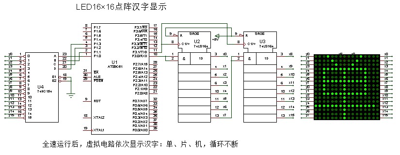

实例66  LED 16×16点阵扫描显示汉字
⒈ 电路设计…
164可代替595
⒉ 汉字编码…
⑴ 汉字编码概述…
⑵ 汉字点阵显示代码…
⑶ 汉字点阵取模软件…
⒊ 程序设计…
⒋ Keil调试…
⒌ Proteus仿真…
先Proteus仿真一下,确认有效。
实例66a LED 16×16点阵汉字显示.rar (48.21 KB, 下载次数: 28)
以上摘自张志良编著《80C51单片机仿真设计实例教程——基于Keil C和Proteus》清华大学出版社ISBN 978-7-302-41682-1
书中电路和程序设计有详细说明,程序语句条条有注解。
