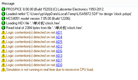

最近在做一个电子时钟,从ds12887时钟芯片中读取数据在lcd1602中显示,但显示出现混乱(例如秒出现大于60的),而且还有警告

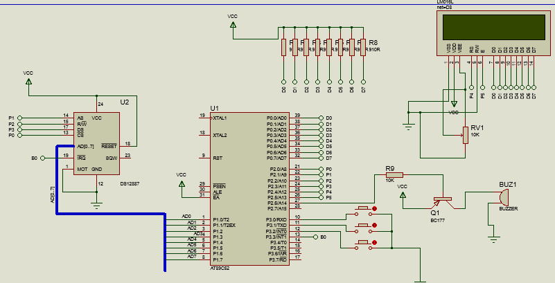

电路图如下
我觉得电路图应该没问题的,是不是代码有问题啊?

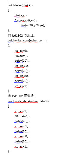

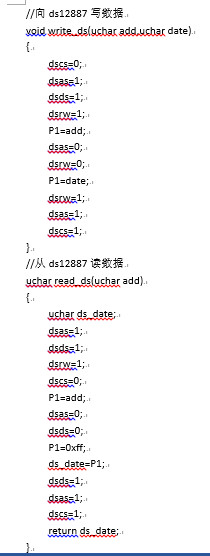

部分代码

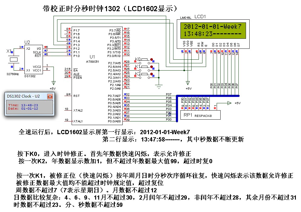

实例91  具有校正功能的时钟1302(LCD1602显示)
Proteus仿真,确认有效
实例91 带校正时钟1302(LCD1602显示).rar (52.74 KB, 下载次数: 57)
摘自张志良编著《80C51单片机仿真设计实例教程——基于Keil CProteus》清华大学出版社ISBN 978-7-302-41682-1,北航社出版书中电路和程序设计有详细说明,程序语句条条有注解。

能够帮我看看我的问题吗?上传的部分程序我觉得可能有问题的,但又找不出来
