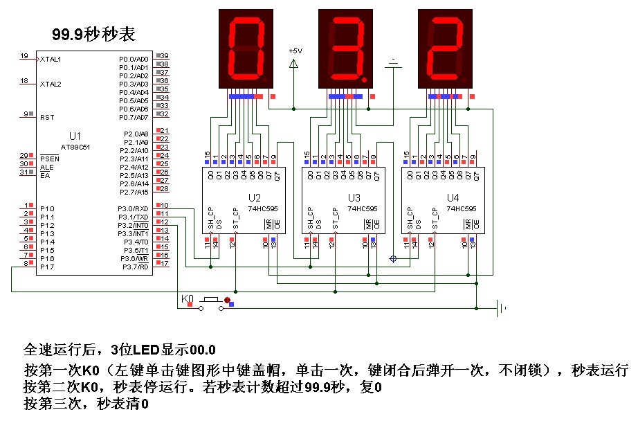

一键三用电子秒表
实例93 99.9秒秒表
先Proteus仿真一下,确认有效。
实例95 99.9秒秒表.rar (38.86 KB, 下载次数: 27)
以上摘自张志良编著《80C51单片机仿真设计实例教程——基于Keil C和Proteus》清华大学出版社ISBN 978-7-302-41682-1,内有常用的单片机应用100案例,用于仿真实验操作,书中电路和程序设计有详细说明,电路与程序真实可靠可信可行,程序语句条条有注解。若需99.99秒,硬件电路增加一位595。软件程序增加0.01s(10ms)计数器,并修改相应计数显示程序。
