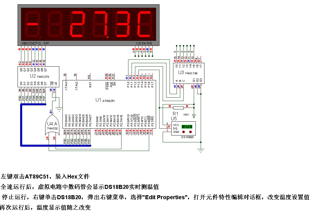

DS18B20 测温
实例97 一线式DS18B20测温
⒈ DS18B20简介
⑴ 内部组织结构    …
⑵ 操作步骤和操作指令    …
⒉ 电路设计    …
⒊ 程序设计    …
⒋ Keil调试    …
⒌ Proteus仿真    …
先Proteus仿真一下,确认有效。
实例97 DS18B20测温.rar (51.78 KB, 下载次数: 5)
以上摘自张志良编著《80C51单片机仿真设计实例教程——基于Keil C和Proteus》清华大学出版社ISBN 978-7-302-41682-1,内有常用的单片机应用100案例,用于仿真实验操作,电路与程序真实可靠可信可行。
