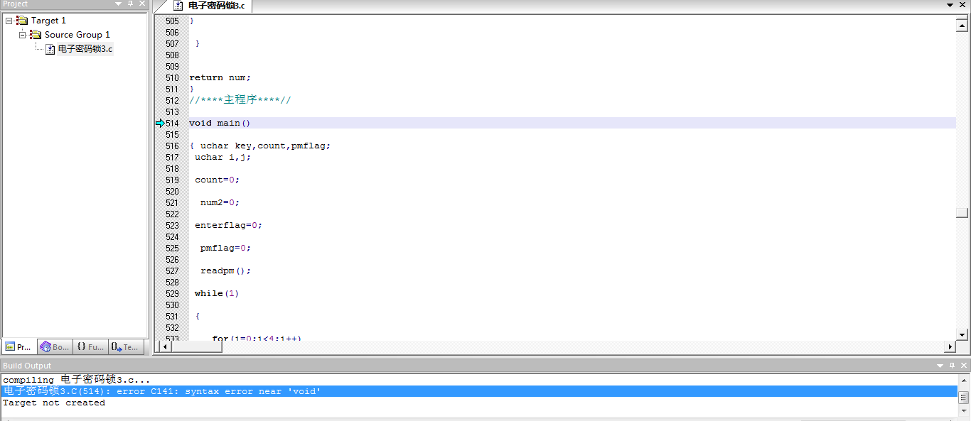

单片机大神们,这个程序的错误该怎么改?跪求。。。。

ID:151846 发表于 2016-12-21 22:24 | 只看该作者
你的主程序里面有符号错误。

ID:156694 发表于 2016-12-21 22:42 | 只看该作者
a4732710 发表于 2016-12-21 22:24
你的主程序里面有符号错误。
符号有错误?

ID:156796 发表于 2016-12-22 11:02 | 只看该作者
函数有问题,双击打开差再看看
ID:155507 发表于 2016-12-22 21:51 | 只看该作者

  261. //****主程序****//
  262. void main()
  263. { uchar key,count,pmflag;
  264.         uchar i,j;
  265.         count=0;
  266.         num2=0;
  267.         enterflag=0;
  268.         pmflag=0;
  269.         readpm();
  270.         while(1)
  271.         {
  272.                 for(i=0;i<4;i++)
  273.                 {
  274.                         P2=table[i];
  275.                         P0=inbuf[i];
  276.                         for(j=500;j>0;j--);
  277.                 }
  278.                 P2=0xff;
  279.                 key=keyscan();
  280.                 switch(key)
  281.                 {
  282.                 case 1:
  283.                         if(count<4)
  284.                         { inbuf[count]=0xf7;
  285.                                 pmbuf[count]=0;
  286.                                 count++;
  287.                         }
  288.                         break;
  289.                 case 2:
  290.                         if(count<4)
  291.                         { inbuf[count]=0xf7;
  292.                                 pmbuf[count]=1;
  293.                                 count++;
