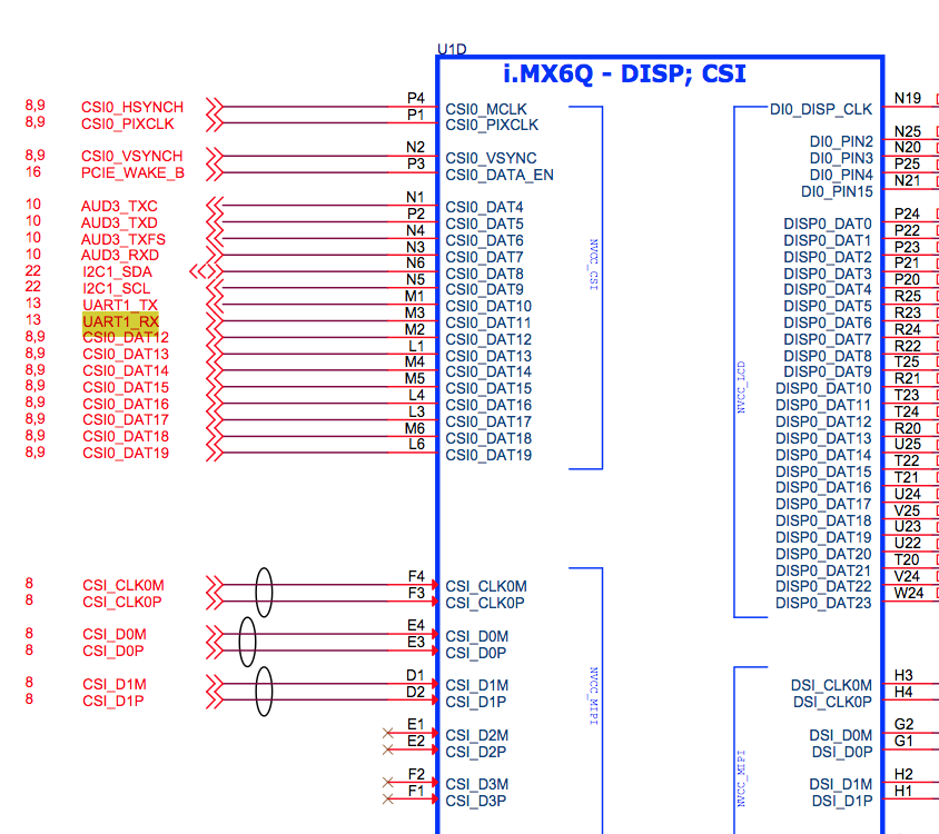

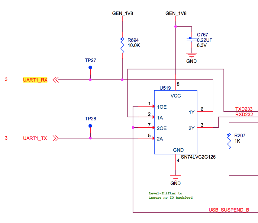

配置步骤1. 查看原理图下面是USB转串口芯片的原理图,我们需要配置UART1_RX这个接口。
通过UART1_RX,我们可以在i.mx6的原理图中找到对应的引脚CSI0_DAT11。

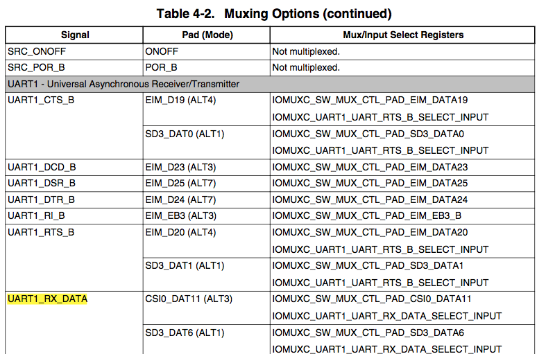

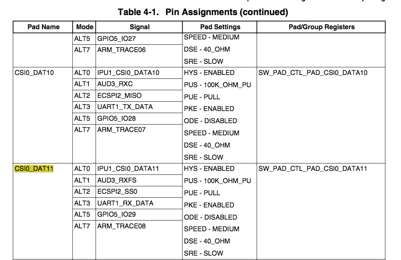

2. 查找软件手册(引脚功能)软件手册第4章
查找CSI0_DAT11,可以得到两个重要的信息
  • Pad的控制寄存器名称 SW_PAD_CTL_PAD_CSI0_DATA11
  • CSI0_DAT11的功能UART1_RX_DATA 用于查找其他两个寄存器
查找UART1_RX_DATA,可以得到两个寄存器
  • Mux的控制寄存器名称 IOMUX_SW_MUX_CTL_PAD_CSI0_DATA11
  • Select Input的寄存器名称 IOMUXC_UART1_UART_RX_DATA_SELECT_INPUT

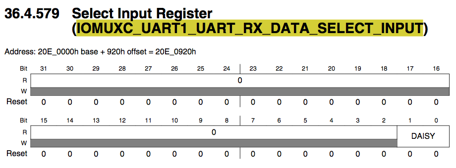

3. 查找软件手册(IOMUX功能配置)软件手册第36章, 介绍了IOMUX需要配置寄存器的所有信息。
根据三个寄存器的名称进行查找
  • Select Input的寄存器名称 IOMUXC_UART1_UART_RX_DATA_SELECT_INPUTIOMUX_SW_PAD_CTL_PAD_CSI0_DATA11偏移地址:654h
    Pad控制寄存器主要用于控制引脚的上拉电阻,下拉电阻和电压控制
IOMUX_SW_MUX_CTL_PAD_CSI0_DATA11偏移地址:284h
配置MUX_MODE的模式为ALT3,就能使用UART1_RX_DATA的功能
IOMUXC_UART1_UART_RX_DATA_SELECT_INPUT偏移地址:920h
