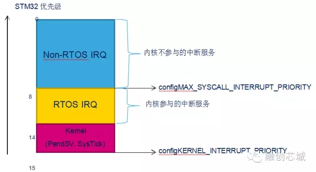

一. 中断管理体系
图1  STM32 的中断服务
本文以STM32F1,F2,F3,F4 为例(采用Cortex-M3,M4 内核),内核支持中断嵌套(最多可设置 256 个中断优先级)。STM32 只使用其中的16 个优先级。
如图 1 所示,RTOS 一般不会将优先级分组,但是会设置为 3 类,优先级最低的中断(级别 15)由 SysTick,PendSV 所使用; 中断级别8~14 的服务程序可以调用内核提供的进程间通信函数,但是此 类中断服务程序会受到内核的影响,中断响应可能被 推迟(在进入临界区后,CPU 会设置为忽略为 8~15 的优先级中断请求,但中断控制器会锁存这些请求,在告别临界区后重新 打开中断便可立即产生 中断请求);级别0~7 的中断服务程序不使用内核提供的任何函数,即内核不会影响这些中断,因此 其中断延迟时间是非常短的。

三.FreeRTOS 下的设置
FreeRTOSConfig.h 中
#define configLIBRARY_LOWEST_INTERRUPT_PRIORITY        0xf
#define configLIBRARY_MAX_SYSCALL_INTERRUPT_PRIORITY   8
