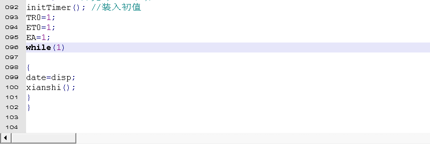

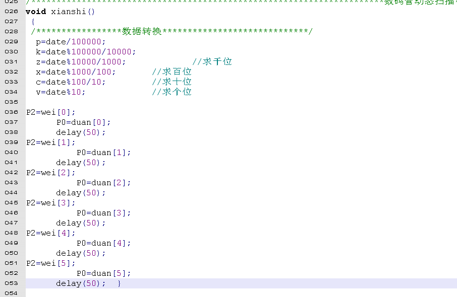

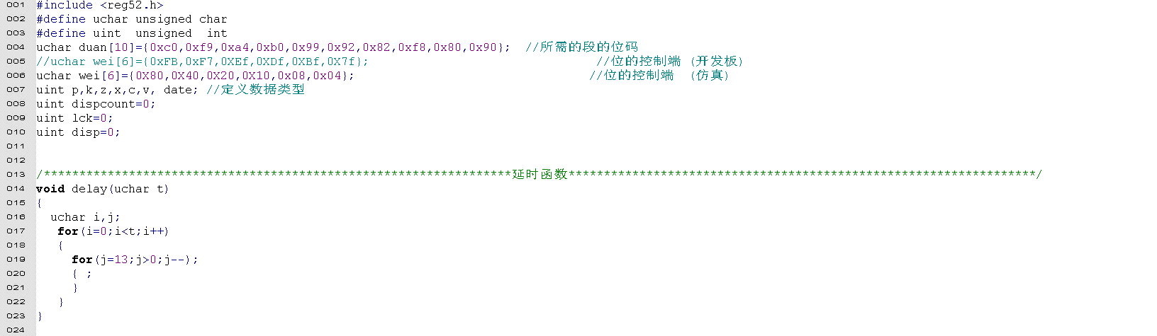

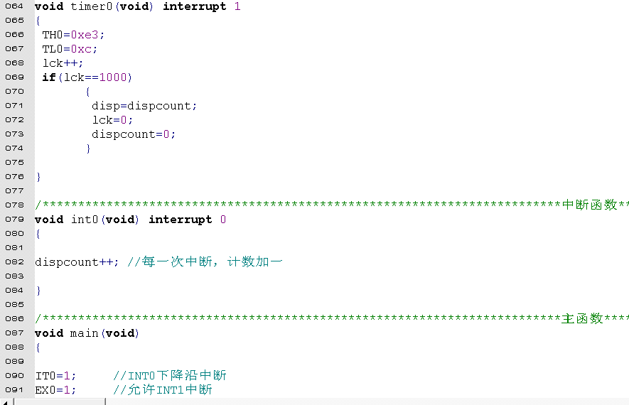

做数码管频率计,可是数码管只显示0,我觉得应该是程序代码有问题,求助

P0=duan[v];  P0=duan[c];
ID:167522 发表于 2017-3-9 17:25 | 只看该作者
我在段【】的地方直接改成只显示012345,可是数码管还是只显示0

第73行,应该放在初始化语句里,不该放在循环语句内!所以只会显示0

1. timer0那部分需要修改的地方:
if(lck==1000)
        disp=displaycount;
        lck=0;
        flag=1;//定时器完成规定定时,记得把flag定义成全局集变量
2. main函数while(1)部分需要修改的地方:
        if(flag)
                flag=0;
                date=disp;
                xianshi();
                displaycount=0;

延时函数里j自减循环后的“;”应去掉,或去掉“{;}”
