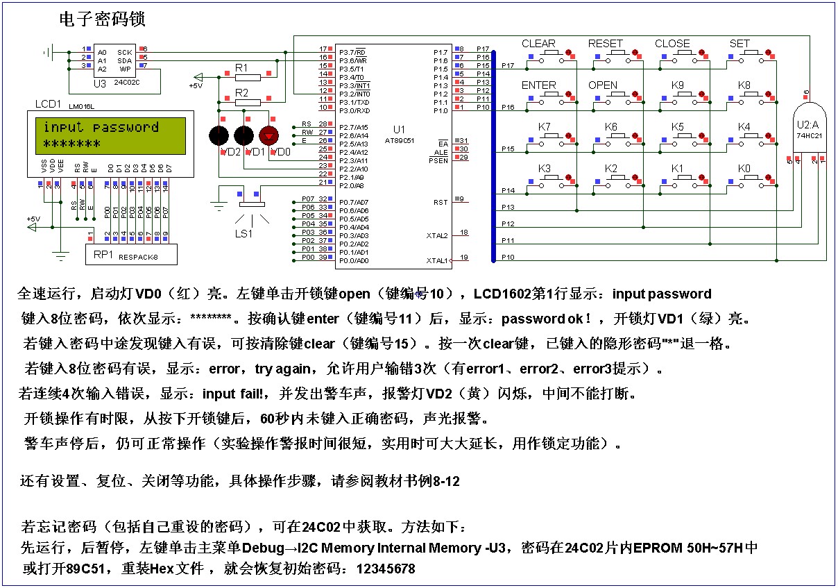

给你个参考案例,里面有警报程序,你可在proteus仿真中听听警报声,若满意,则下一步。
Proteus仿真一下,确认有效
