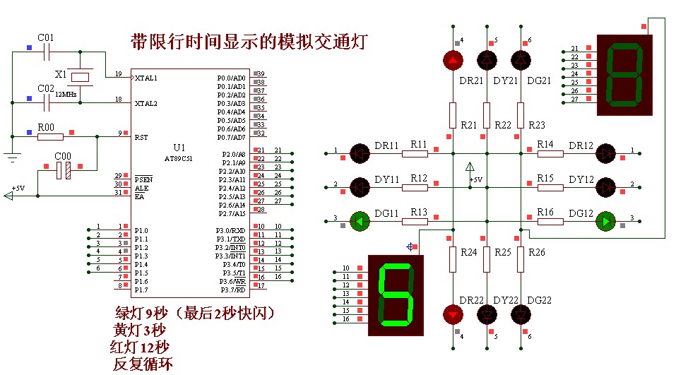

大学刚刚学单片机没多久,老师要求做一个程序,数码管计时交通灯的[img=0,1]file:///C:\Users\boom\Documents\Tencent Files\775481073\Image\Group\5E[A0ZEWM)%%A8]5U~3MHRM.jpg[/img],大部分程序老师已经改了,只是要按照图片里要求闪烁的做不出来,求帮助,急用,下面是我编好的,这些是不能改的,只能往里面加程序。求大神帮忙指导一下那两个闪烁的部分,楼主新手不太会#include "stc15.h"

给你个交通灯参考案例,内有绿灯闪烁程序,自己去对照学习修改吧!
实例29 模拟交通灯
先Proteus仿真一下,确认有效。
实例29 模拟交通灯.rar (35.12 KB, 下载次数: 14)
实例30 带限行时间显示的模拟交通灯
实例30 带限行时间显示模拟交通灯.rar (40.64 KB, 下载次数: 18)
缩短亮灯时间,是为了仿真演示,便于观看,否则,你等得不耐烦了,实际应用时,可可修改延长。以上摘自张志良编著《80C51单片机仿真设计实例教程——基于Keil C和Proteus》清华大学出版社ISBN 978-7-302-41682-1,内有常用的单片机应用100案例,用于仿真实验操作,电路与程序真实可靠可信可行。书中电路和程序设计有详细说明,程序语句条条有注解。
