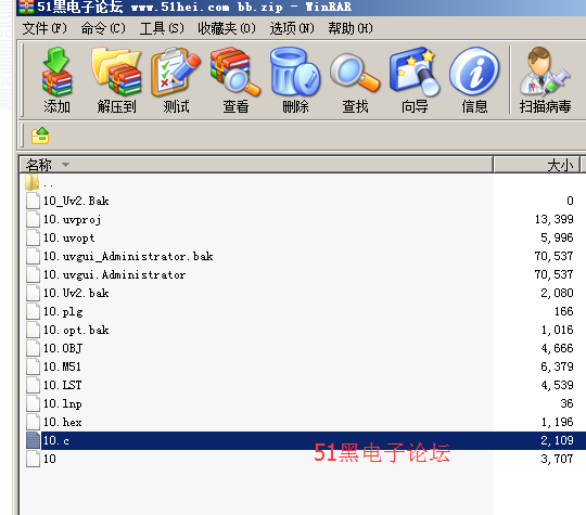

发下采用8*8LED动态显示文字演示单片机程序 大家可以参考下.
单片机源程序:
