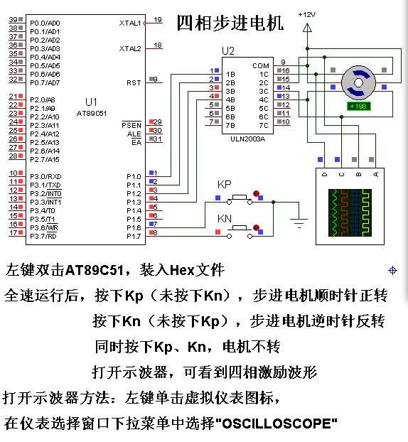

四相五线步进电机问题
file:///C:\Users\cz\AppData\Roaming\Tencent\Users\546871996\QQ\WinTemp\RichOle\~QJM17C])BD{9D%)_HZSR(U.png     这个程序搭配 ULN2003芯片 电机一直只震动不旋转 求人解答。。

实例98  驱动四相步进电机
实例98 四相步进电机.rar (35.83 KB, 下载次数: 13)

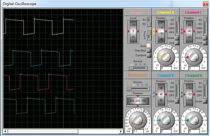

Proteus仿真一下,确认有效。
以上摘自张志良编著《80C51单片机仿真设计实例教程——基于Keil CProteus》清华大学出版社ISBN 978-7-302-41682-1内有常用的单片机应用100案例,用于仿真实验操作,电路与程序真实可靠可信可行书中电路和程序设计有详细说明,程序语句条条有注解。
仿真电路和Hex文件能在清华出版社网站免费下载,程序源代码只能到书上看了。到图书馆借,或到新华书店翻阅,或到网上书店打折购买。
