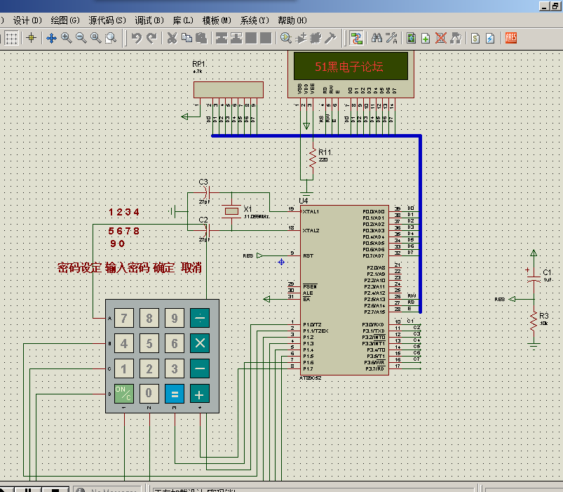

电子密码锁仿真程序都有
下面是proteus仿真原理图:
单片机源程序:
