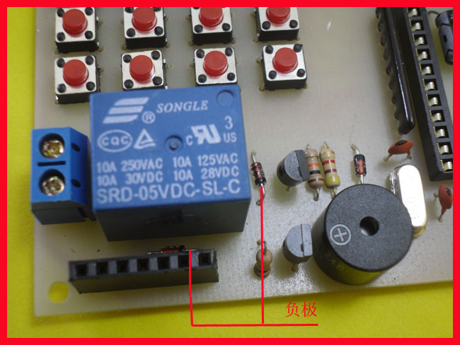

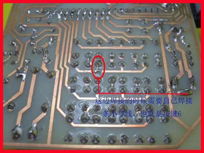

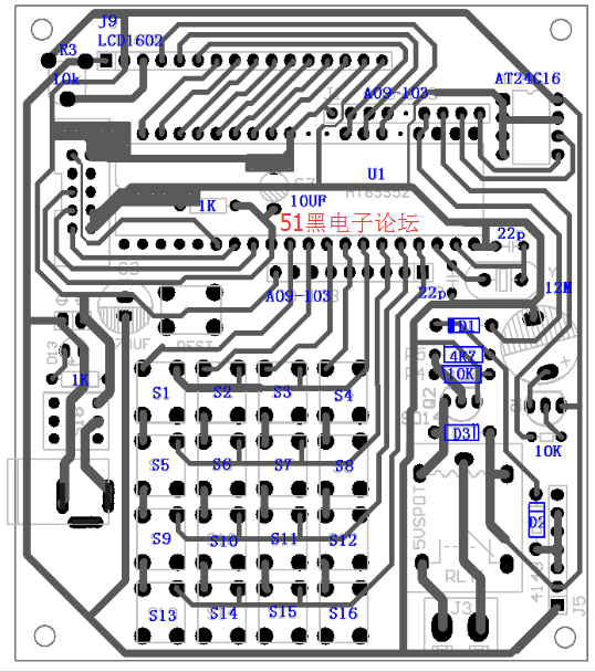

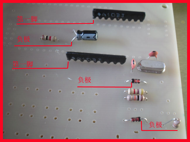

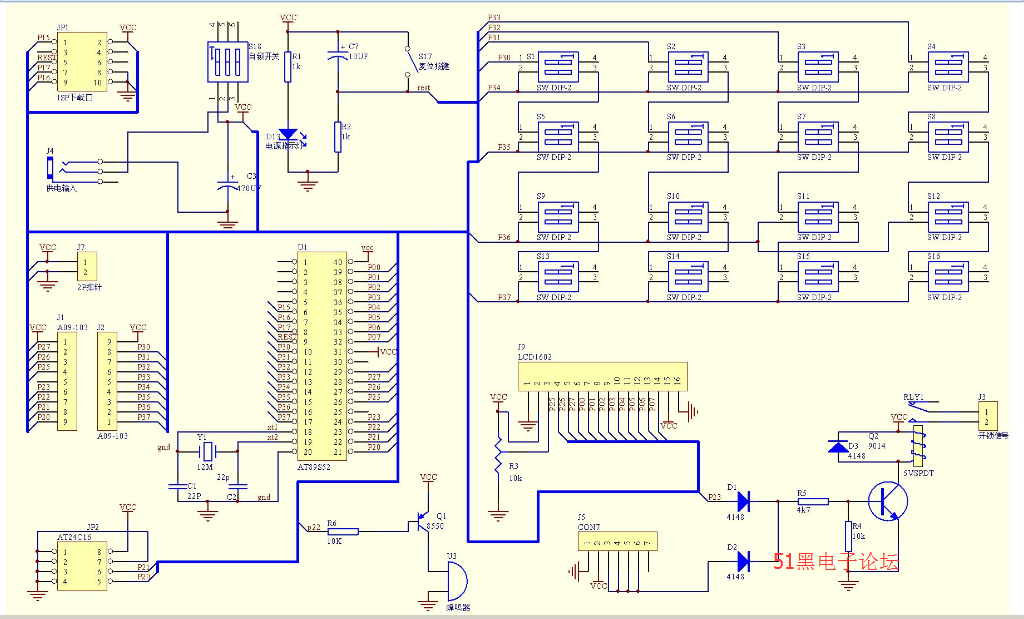

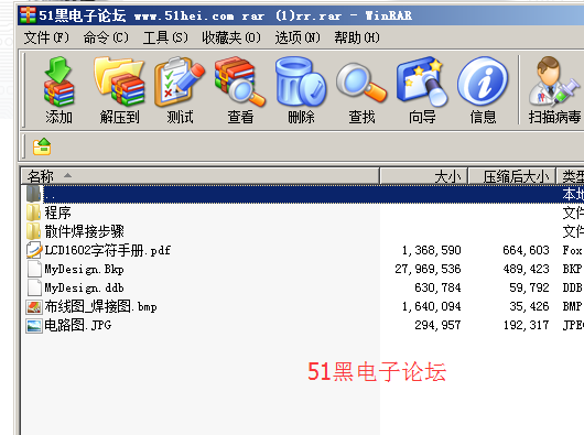

基于51单片机密码锁,1602显示屏,矩阵键盘以及继电器

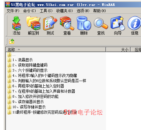

10、读写存储并显示\
11最终程序-按键修改完密码后进行存储\
1、液晶显示\
2、读取矩阵键盘键码\
3、六个按键码的显示\
4、将程序3输入的6个键码显示改为隐藏\
5、判断输入的6位数和系统默认密码是否一样\
6、再程序5的基础上加入定时器\
7、在程序6的基础上加入声音和计数器\
8、加入修改开锁密码的功能\

  10. //==============LCD1602接口连接方法=====================
  11. /*-----------------------------------------------------
  12.        |DB0-----P0.0 | DB4-----P0.4 | RW-------P2.3    |
  13.        |DB1-----P0.1 | DB5-----P0.5 | RS-------P2.4    |
  14.        |DB2-----P0.2 | DB6-----P0.6 | E--------P2.2    |
  15.        |DB3-----P0.3 | DB7-----P0.7 |
  16.     ---------------------------------------------------*/
  17. //===============================AT24C16控制引脚定义===================
  18. sbit    sda_24c16=P2^0;//定义24C16串行数据线 第5脚
  19. sbit    scl_24c16=P2^1;//定义24C16串行时钟线 第6脚
  20. //================================================*/
  21. #define LCM_Data     P0    //LCD1602数据接口
  22. #define Busy         0x80   //用于检测LCM状态字中的Busy标识
  23. sbit    LCM_RW     = P2^6;  //读写控制输入端,LCD1602的第五脚
  24. sbit    LCM_RS     = P2^5;  //寄存器选择输入端,LCD1602的第四脚
  25. sbit    LCM_E      = P2^7;  //使能信号输入端,LCD1602的第6脚
  26. #define key_port   P3//用KEY_PORT代替P3
  27. sbit    beek_c  =P2^2;//定义蜂鸣器控制口
  28. sbit    lock_c  =P2^3;//定义锁信号输出口
