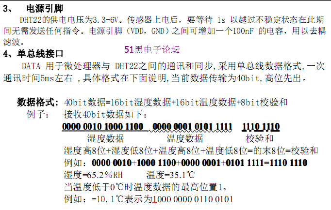

DHT22产品概述
DHT22 数字温湿度 传感器是一款含有已校准数字信 号输出的温湿度复合传
感器 。 它应用专用的数字模块采集技术和温湿度传感技术 ,确保产品具有极 高
的可靠性与卓越的长期稳定性。传感器包括一个电 容 式 感 湿元件和一 个 NTC 测
温元件,并与一个 高性能 8 位单片机相 连接。因此该产品具有品质卓越、超快
响应、抗干扰能力强、性价比极高等优点。每个 DHT2 2 传感器都在极为精确的
湿度校验室中进行校准。校准系数以程序的形式储存在 OTP 内存中,传感器内
部在检测信号的处理过程中要调用这些校准系数。 单 线制串行接口,使系统 集
成变得简易快捷。超小的体积、极低的功耗, 信号传输距离可达 20 米以上, 使
其成为各类应用甚至最为苛刻的应用场合的最佳选则。产品 为 4 针单排引脚
封装。 连接方便, 特殊封装形式可根据用户需求而提供。

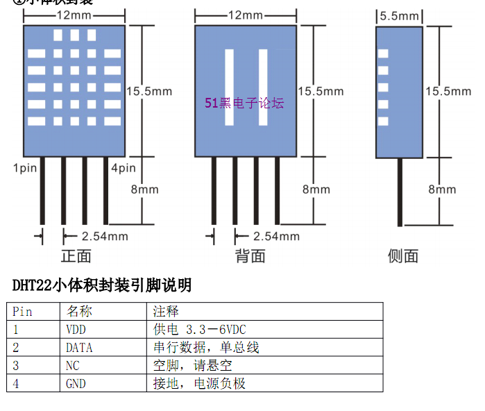

DHT22引脚图和管脚功能介绍

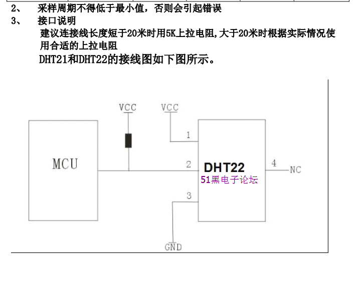

DHT22应用电路图

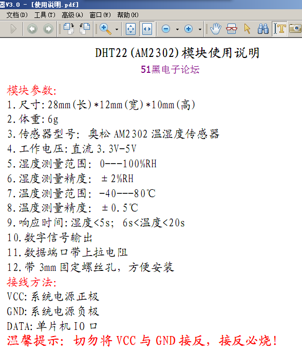

AM2302模块资料:

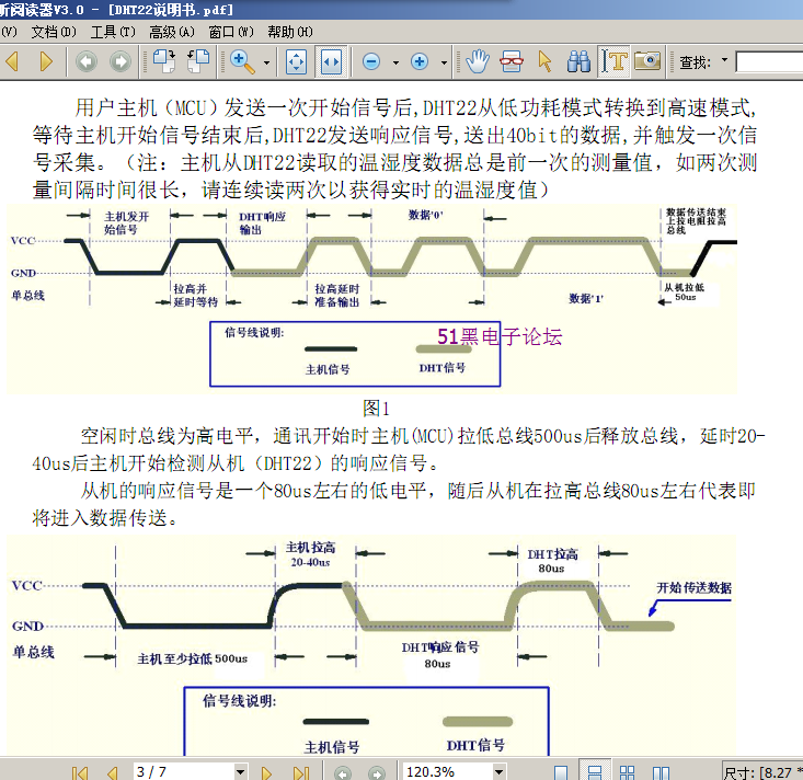

  81.              if(P2_0)U8temp=1;
  82.                     U8FLAG=2;
  83.                  while((P2_0)&&U8FLAG++);
  84.                    //超时则跳出for循环
  85.                     if(U8FLAG==1)break;
  86.                    //判断数据位是0还是1
  87.
  88.                 // 如果高电平高过预定0高电平值则数据位为 1
  89.
  90.                    U8comdata<<=1;
  91.                       U8comdata|=U8temp;        //0
  92.              }//rof
  93.
  94.         }
  95.         //--------------------------------
  96.         //-----湿度读取子程序 ------------
  97.         //--------------------------------
  98.         //----以下变量均为全局变量--------
  99.         //----温度高8位== U8T_data_H------
  100.         //----温度低8位== U8T_data_L------
  101.         //----湿度高8位== U8RH_data_H-----
  102.         //----湿度低8位== U8RH_data_L-----
  103.         //----校验 8位 == U8checkdata-----
  104.         //----调用相关子程序如下----------
  105.         //---- Delay();, Delay_10us();,COM();
  106.         //--------------------------------
  107.         void RH(void)
  108.         {
  109.           //主机拉低18ms
  110.        P2_0=0;
  111.            Delay(180);
  112.            P2_0=1;
  113.          //总线由上拉电阻拉高 主机延时20us
  114.            Delay_10us();
  115.            Delay_10us();
  116.        Delay_10us();
  117.            Delay_10us();
  118.          //主机设为输入 判断从机响应信号
  119.            P2_0=1;
  120.          //判断从机是否有低电平响应信号 如不响应则跳出,响应则向下运行
  121.            if(!P2_0)                 //T !
  122.            {
  123.            U8FLAG=2;
  124.          //判断从机是否发出 80us 的低电平响应信号是否结束
  125.            while((!P2_0)&&U8FLAG++);
  126.            U8FLAG=2;
  127.          //判断从机是否发出 80us 的高电平,如发出则进入数据接收状态
